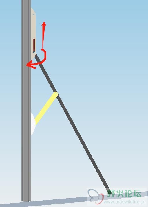

如图所示的黑色长杆,用Creo的仿真运动能实现让它一边绕着某点旋转,一边顺着某平面平移吗?具体怎么操作呢

可以啊。你需要在黑色杆跟槽衔接处增加一个销钉链接就可以了。

如图所示,黑色杆与槽连接的点既做旋转运动,又做往复运动。那么带动黑色杆运动的电机就要有一个能够带动他运动的电机,这是不是有点不符合实际呢?为什么不是黄色杆与白色板作旋转运动,黑色杆与槽做往复运动呢。

应该是可以的,可以把黑色杆的旋转作为内部运动,杆和旋转点做一个整体平移
