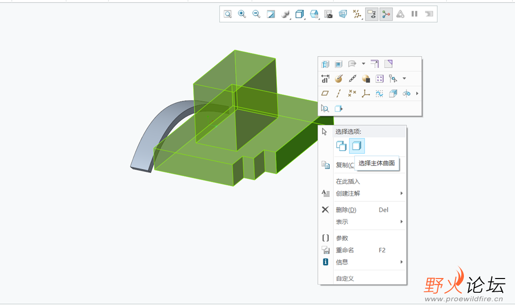

在使用Creo建模过程中,时常会出现曲面过多难以选择、或多选漏选的情况,为了更方便,更快捷地选择想要的曲面,有没有方法可以对曲面进行快速选择呢?
曲面选择的方法:
曲面类型:
一、实体曲面(Solid Surfaces) - 使您能够在零件模型中选择实体几何的所有曲面。
选择方法:
1. 选择任意几何。
2. 选择该特征上的任意曲面。
3. 右键单击并选择“实体曲面”(Solid
Surfaces)。
实体曲面均被选中)

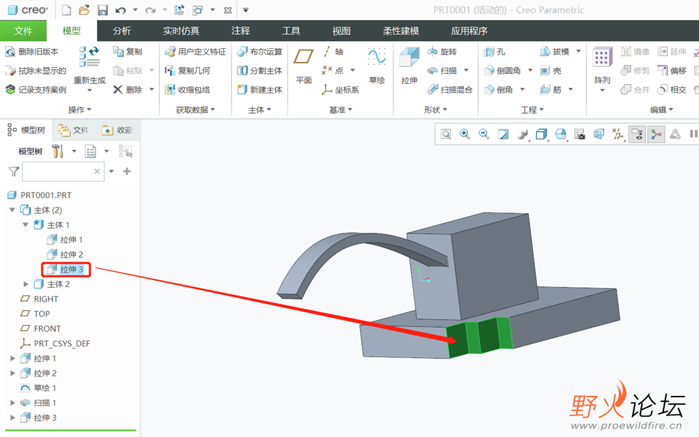

二、目的曲面(Intent Surfaces) - 使您能够根据其目的来选择曲面。目的曲面集似乎
更稳健,因为它会考虑对几何所做的更改。
选择方法:
1.右键单击以查询并选择切口“拉伸”。
2.选择目的曲面。

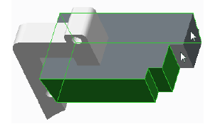

三、种子和边界曲面(Seed and Boundary Surfaces) - 使您能够选择从选定种子曲面
一直到一条或多条边界的所有曲面。
选择方法:
1.按SHIFT 键并选择顶部右侧平曲面作为边界。
2. 松开SHIFT 键以选择从种子曲面到边界的所有曲面(您可以继续使用SHIFT 键来选择其它边界。)

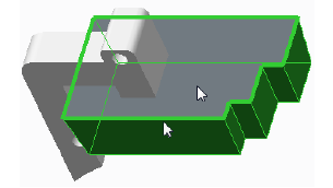

四、环曲面(Loop Surfaces) - 使您能够选择与某一曲面的边相邻的所有曲面。
选择方法:
1.选择顶部平曲面。
2.按住SHIFT 键的同时选择前面的
边。
3.松开SHIFT 键以选择曲面环。
4.按住CTRL 键并单击以取消选择这
两个曲面,从环中将它们排除。
5.取消选择所有几何。
