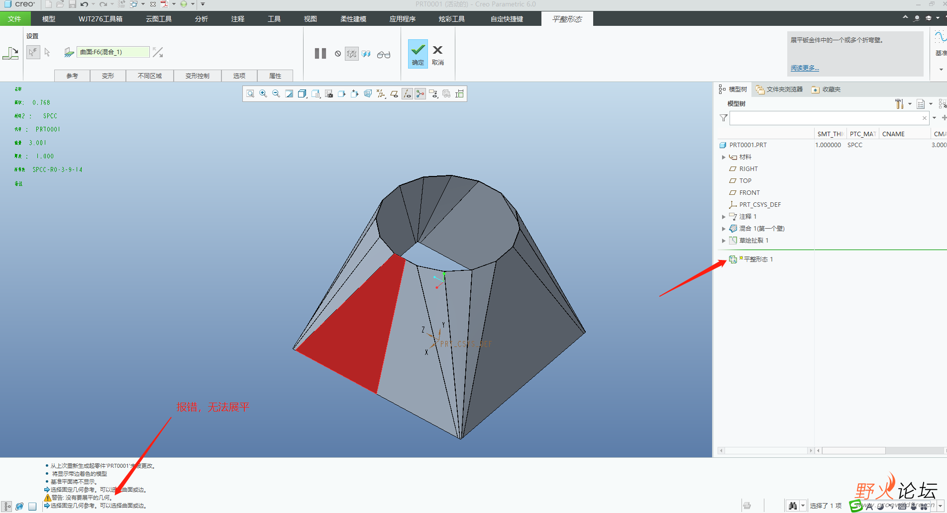

钣金混合画的天方地圆展不开,请各位大神帮我分析一下是什么原因
参考画法实际生产中 天圆地方 的示例及 展开
展开报错
展开报错
此几个边的厚度不是1.0的,是不是我的方法有问题
天圆地方展不开.rar
231.77 KB, 下载次数: 14
是用CREO6.0画的

 楼主| 发表于 2021-9-29 15:00 | 显示全部楼层
wjwy7579 发表于 2021-9-29 12:27
论坛帖子百度下就行了 有的
论坛中有一个贴子是我上面发的参考链接;我就是参考他的做法画的。就是展不开,搞了半天不知道哪里有问题了,才到论坛来求帮助的

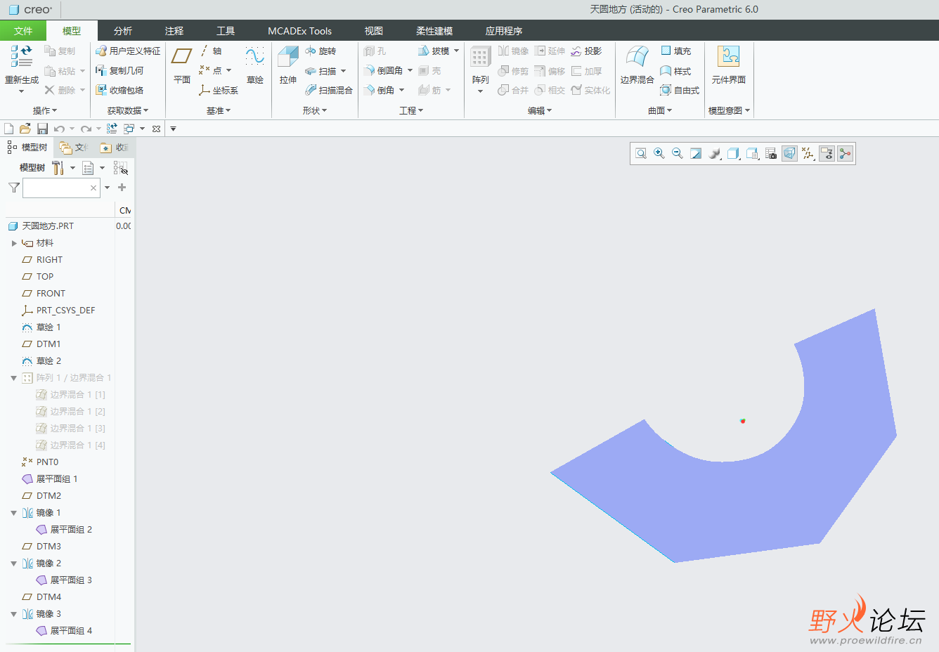

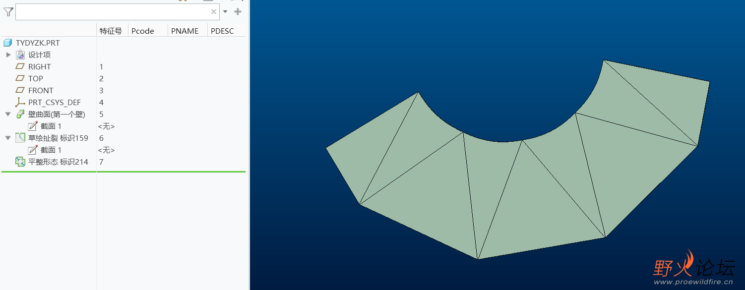

发表于 2021-9-30 13:59 | 显示全部楼层
这是我画的天圆地方 不知道有没更高级的。。。你可以参考下 版本6.0
组合体
组合体
展开
展开
天圆地方.prt.rar
58.6 KB, 下载次数: 2
143
164
 楼主| 发表于 2021-9-30 17:29 | 显示全部楼层
谢谢您的回复,这种展开是没有问题的,但是在实生产中是还要再计算角度、刀数等,如果可以直接在展开带上角度和折弯线就少了很多的麻烦,同时也提高了产线的生产效率

发表于 2021-10-2 16:03 | 显示全部楼层
831580 发表于 2021-9-30 17:29
谢谢您的回复,这种展开是没有问题的,但是在实生产中是还要再计算角度、刀数等,如果可以直接在展开带上 ...
这个折弯一般都看折弯的经验来的。多折和少折都没关系。可以校正 后焊接。至于计算角度。刀数 这个没法掌握。因为购买的原材料都会普遍的偏下限 有的厂家生产的更是低的离谱。这样你延展系数首先就会算错。

发表于 2023-9-6 16:46 | 显示全部楼层
看看这个行吗?
看看这个行吗?
看看这个行吗?
