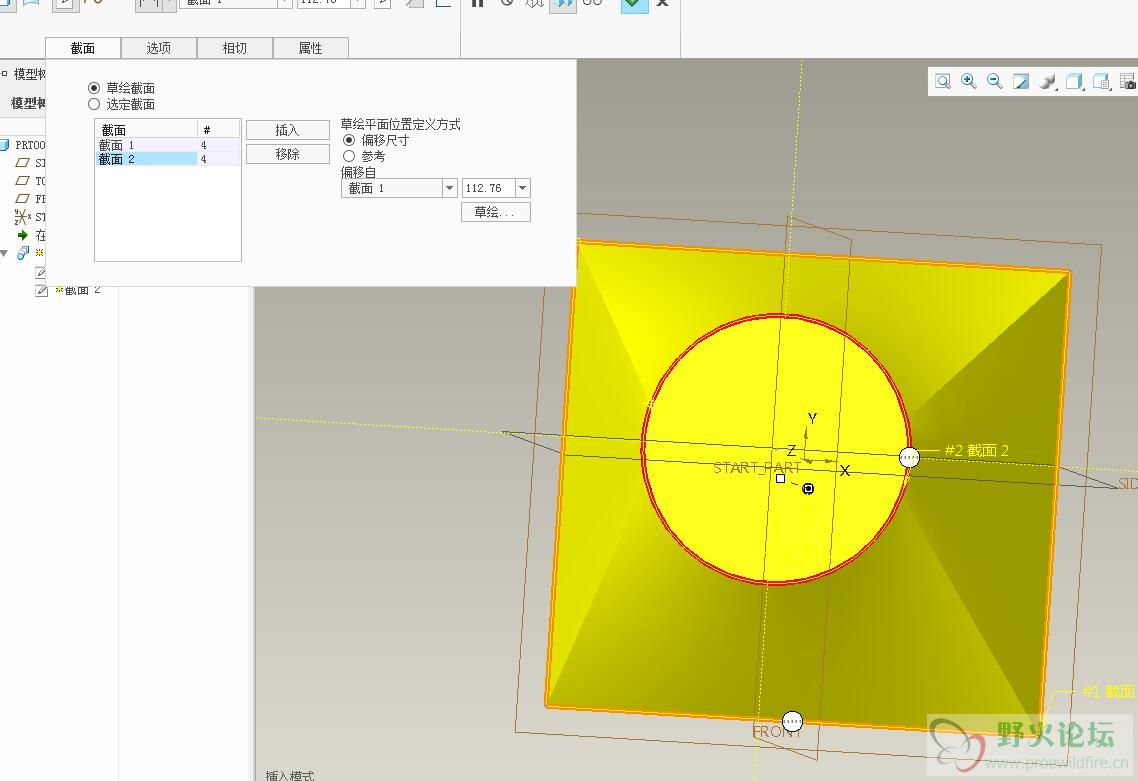

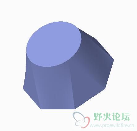

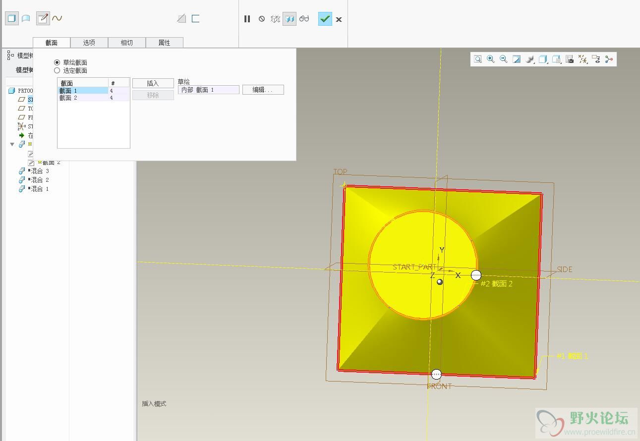

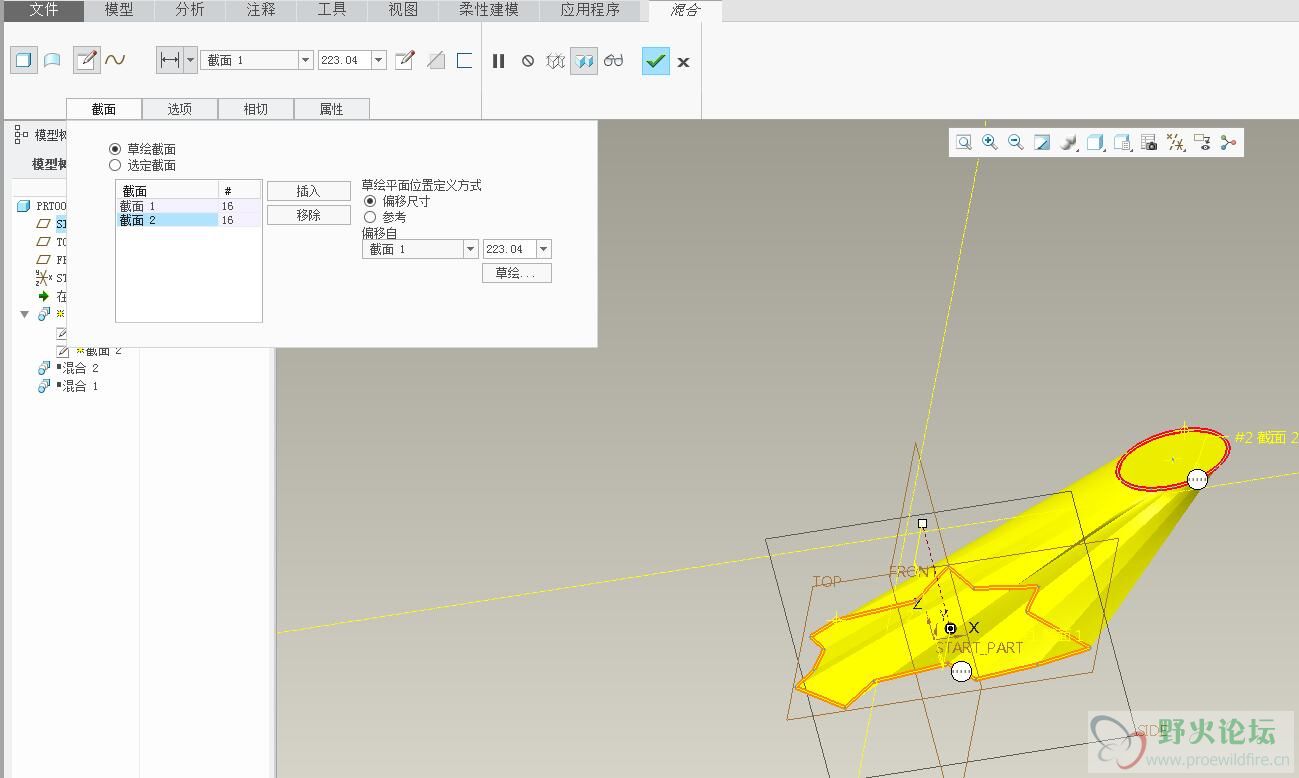

刚接触混合命令时发觉时灵时不灵,
现在把自己的心得教给大家
混合命令由多个草绘点连接线段延伸面构成,点默认为面的混合点
我了解的有两种构造方法防止构造失败

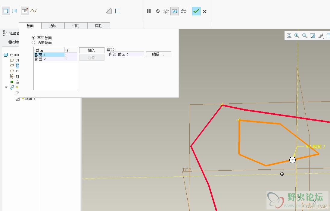

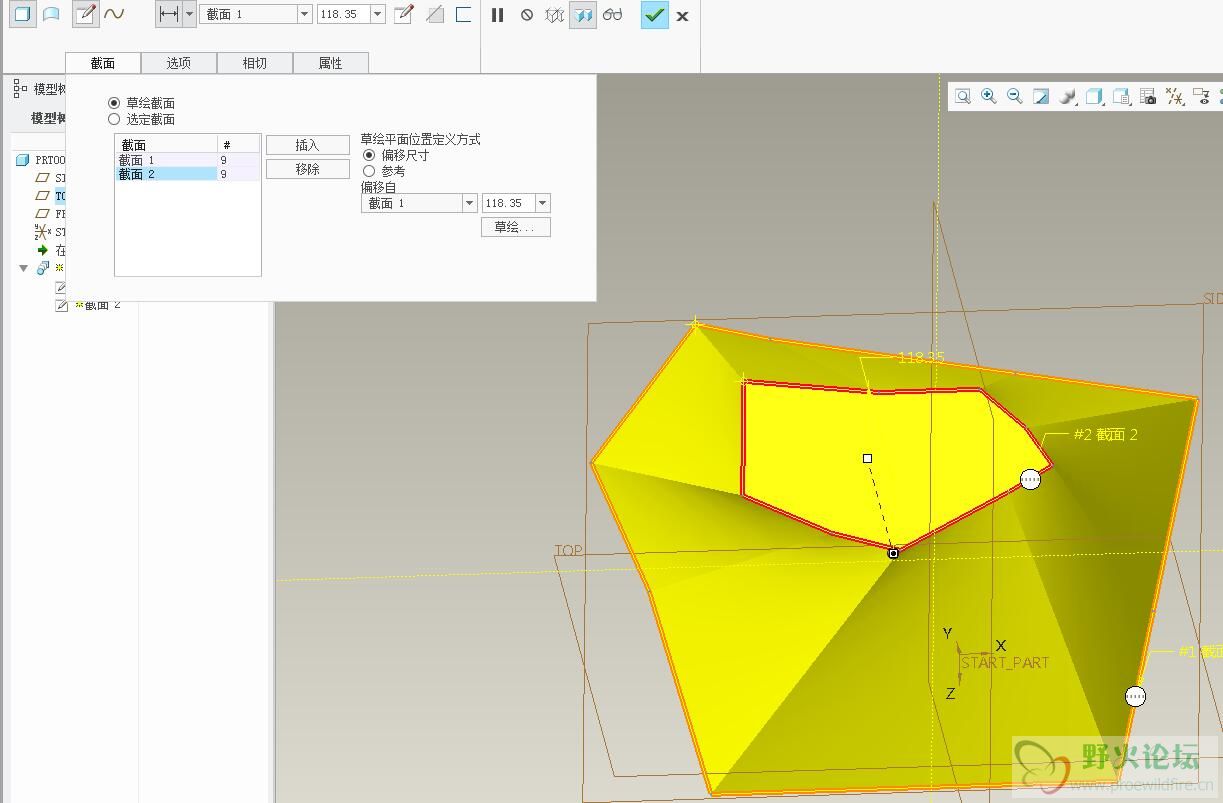

1.一个多个点构成的草绘加上一个单个点的草绘
2.要么草绘的点数量一致
一个草绘9个点另一个草绘5个点,构造失败
两个草绘点数相同,构造成功
两个草绘点数相同,构造成功
一个多个点的草绘加上单个点的草绘
一个多个点的草绘加上单个点的草绘

 楼主| 发表于 2018-1-6 14:29 | 显示全部楼层
只要点数一致,构造完全不会失败
