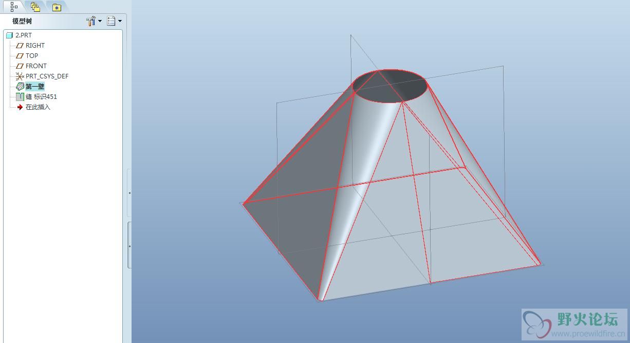

自己画了个天圆地方,用钣金模块画的,也扯裂了,有边缝,可就是无法展开,求助大神!
w.jpg 2.rar (191.63 KB, 下载次数: 6) (文件2.rar是PRT,下载后改下后缀)

草绘顶部的圆不是完全的圆形,它是有4条直边的,那样才能展平

这个零件直接草绘扯裂就可以展开

感谢回复,顶部的圆是有4条直边啊,不然,也不能成功生成特征啊,

谢谢你的回复,不是我压缩包有问题,最近在论坛下载的压缩包,都是解压错误,还以为只有我是这样的呢,还有,我就是草绘扯裂的,但就是无法展开

无法上传PRT,我把后缀改了,你再改回来,帮我看下,谢谢
