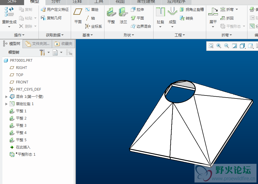

发表于 2018-7-27 10:20 | 显示全部楼层 |阅读模式
这种天圆地方的 方形带有折边如何进行展开,我是用实体做 抽壳 可惜不能展开,展开我是用CAD 展开,请各位大侠大神 帮忙 如何用钣金制作这种带有折边的天圆地方?

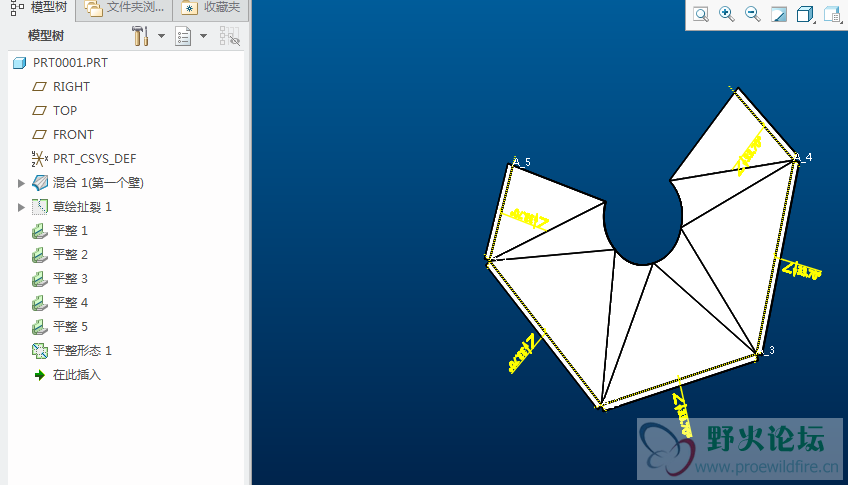

发表于 2018-7-27 10:56 | 显示全部楼层
是不是这样呢。

208
发表于 2018-7-27 11:28 | 显示全部楼层
按步骤就能搞出来了呀
