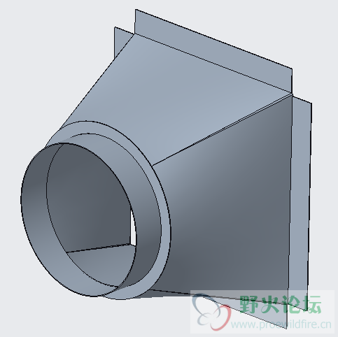

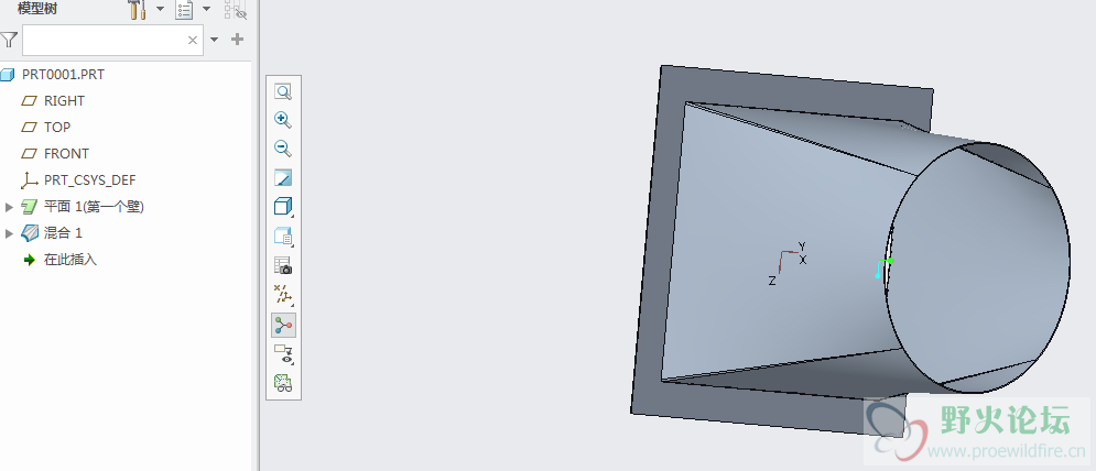

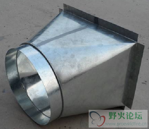

要求用钣金模式创建,请描述这个零件的创建步骤,所使用到的工具命令,如果可以看图创建一个模型发来我参考下,先谢过了。

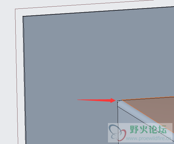

头两张图是我创建的,但是我在混合时方形的混合边缘出现了漏空,难道不能用混合命令创建?尝试在方形内容倒圆角混合却失败了。
57
215
375
 楼主| 发表于 2019-3-23 11:18 | 显示全部楼层
经琢磨创建了一个模型出来了,不知道方法对不对,反正样子是有了。
