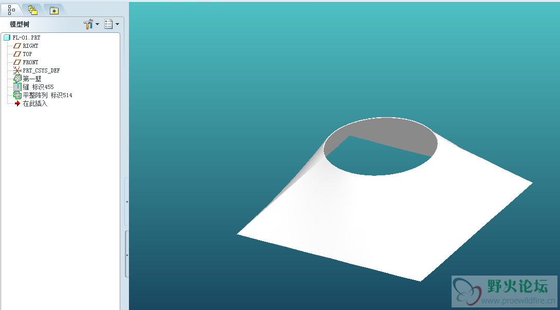

这是个老问题了,为什么我的展不开,而且论坛上下载其他大神做的模型,我增加高度之后,只要高度超过100,就是出错,还是不能展开,请高手解答,多谢,在线等!

截个图出来给大家看看,展开无用,希望高手解答,谢谢!

研究了几次,这个是不是有斜度范围要求的,没有找到规律

你说那个论坛模型高度超过100就不行,加大方形倒圆角就可行

而且你画的是倒角而不是倒圆角

谢谢,就是圆角太小原因的
