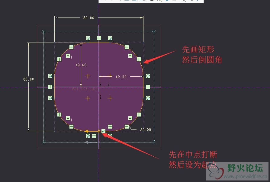

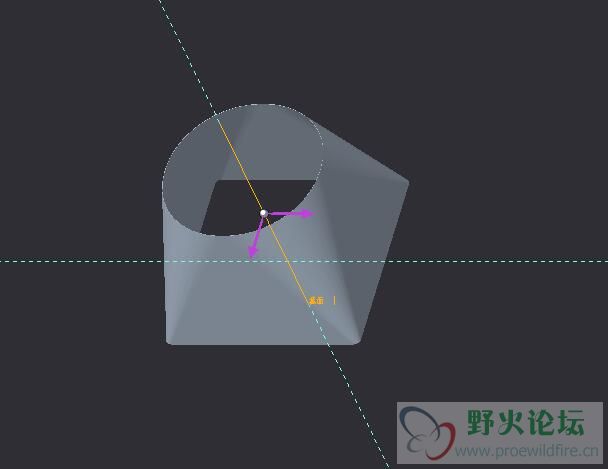

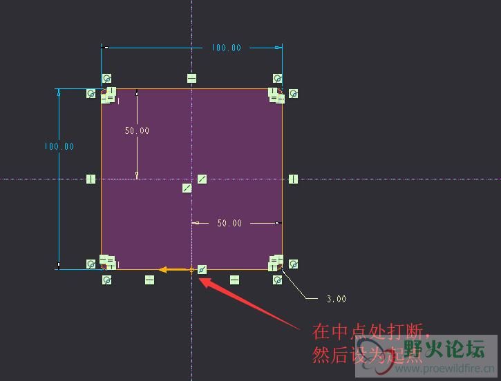

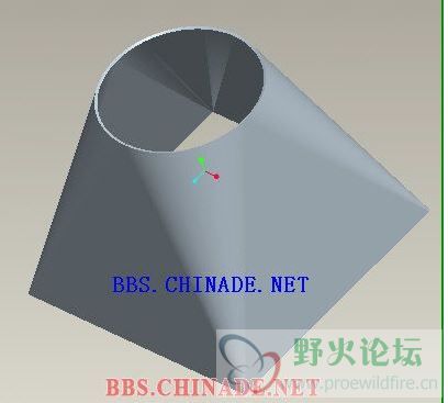

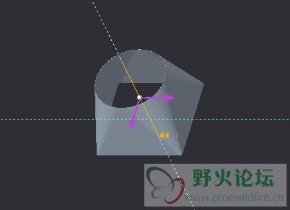

所谓天圆地方并不是纯粹的圆形和方形的混合,而是方形加倒圆角的组合,只不过方形截面的圆角较小,面圆表截面的圆角较大,外观看起来近似于圆形和方形的混合罢了,具体操作请参照下例图示
混合截面一
混合截面二
混合成型

展平
