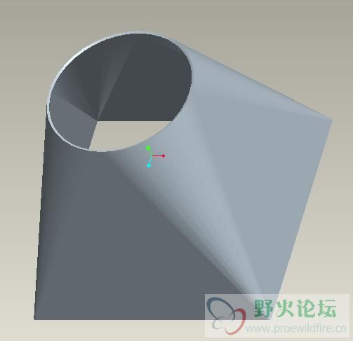

天圆地方一般是用混合壁做成.
关键在于草绘截面那里.

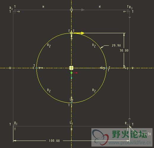

第一个截面.先画一个方形,倒四个圆角,设定圆角值为大于或等于板厚,设定好起始点,不然混合后会扭曲
第二个截面.也是先画一个方形,倒四个圆角.圆角值设定为圆的半径略小一点(小0.05就行了,那样更接近圆).设定好混合起始点.
注意第二步是是画方形倒圆角,而不是直接画圆,这是关键点,一定要注意方法.
第三步当然是确认混合啦.其它参数自己设定

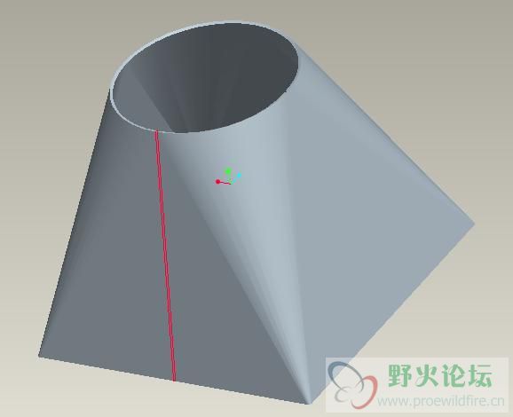

第四步就是做缝,这应该难不倒大家.我就不多说了

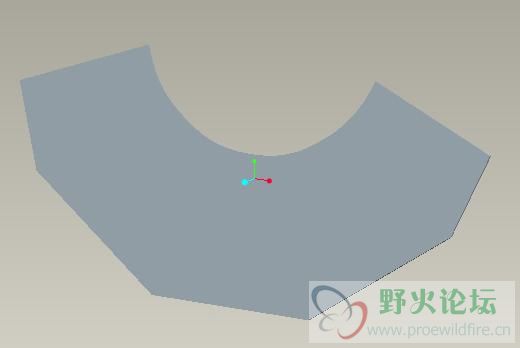

第五步,嘿嘿,当然就是展开啦,用平整选个面就行了
相信大家看了后都会做了吧

发表于 2008-7-15 20:36 | 显示全部楼层
请问第四步的缝是怎么做的?
还有就是在混合的时候是在钣金模块里做?还是在模型空间里做?
