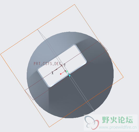

我现在需要这样一个锥形,上面是圆的 下面是方的,产品出来就是方的。
跪求高手展开

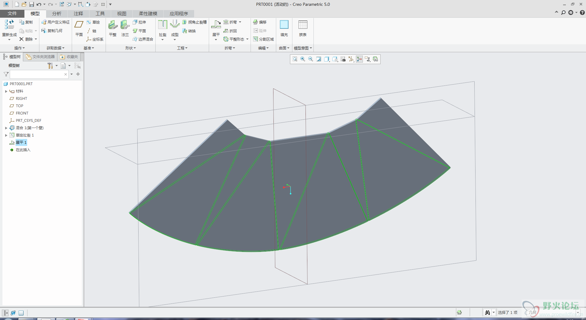

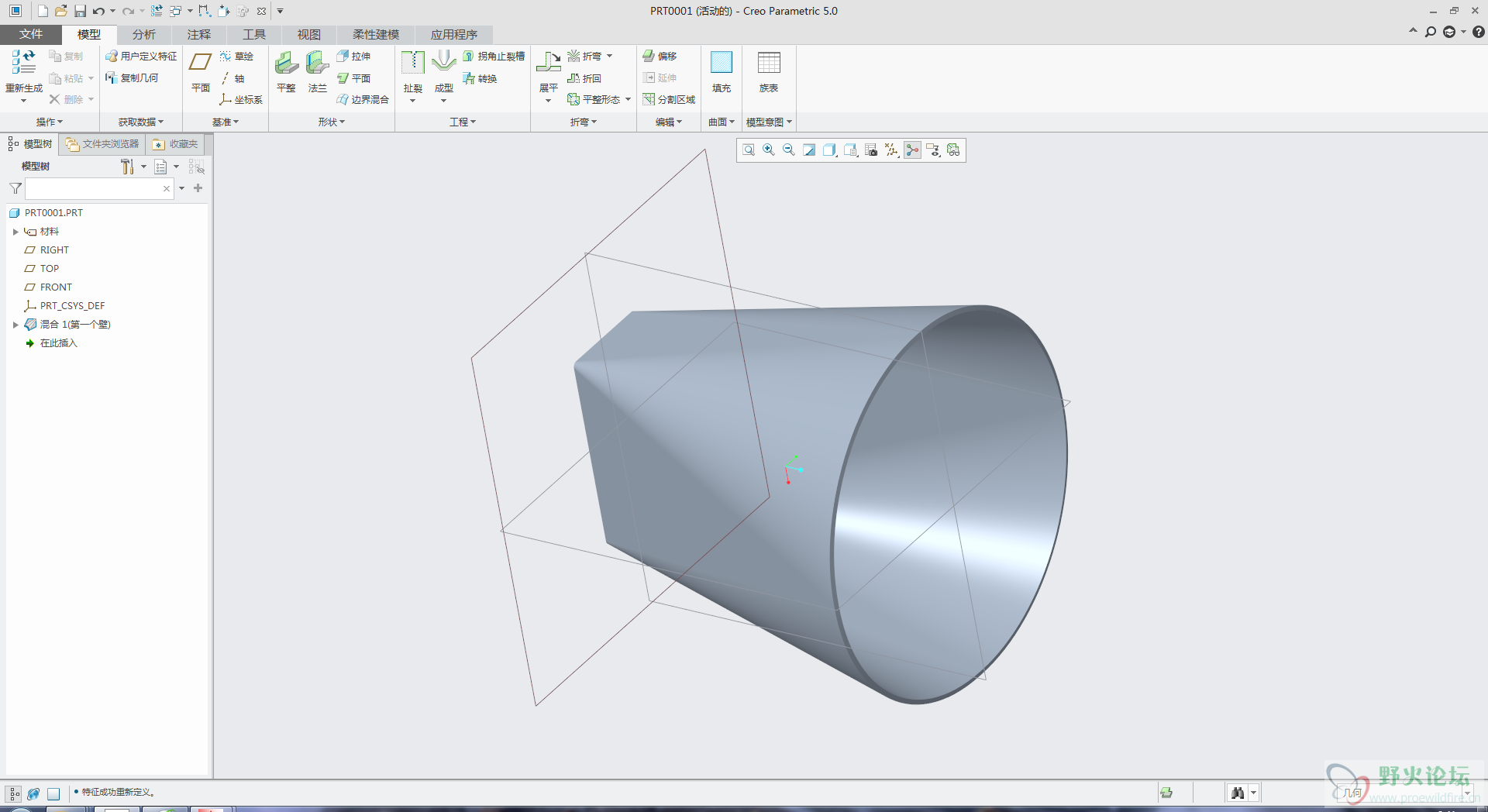

你这种画法是无法展开的,注意画圆的方法是画方再倒圆角,而不是直接画圆,特地照你的尺寸画了一个,给你参考下
天方地圆.prt.zip (94.03 KB, 下载次数: 42)
