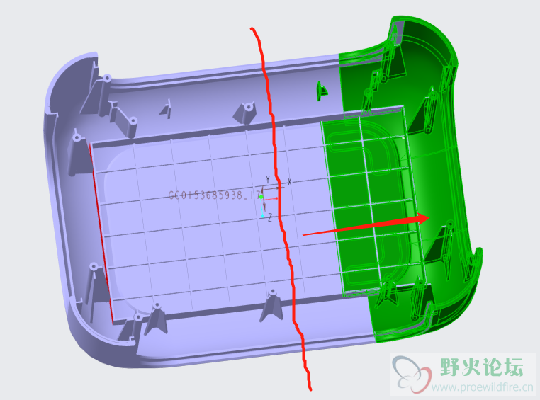

求助,各位大佬大家好,我说小白一枚
请教一下在下图中,怎么把模型从红线处想箭头方向按尺寸拉长,谢谢
图片这种
图片这种
传不上去
传不上去

你这个对称件,从红色地方拉伸切除,然后复制实体面镜像之后实体化,它不香吗?

你先按2楼的操作一下,然后对比原图。你会发现,如果你要移20,就在中间位偏10处切。

切完后,拼不回去了。。。。

你移动了之后,用偏移把他连回去

移动偏移也可以

这里画了个示意图,你参考下

移动完了后,都不是一个平面了,,,同一个面延伸出来的,加上基准面后,有角度。。

学习了,,,,,不过效果不理想
