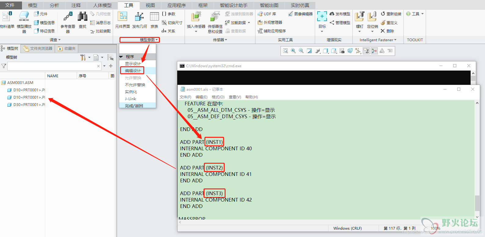

需求:参数化模型中需要根据板厚来决定使用族表紧固件的实例,手动修改容易遗漏和产生错误;
方案:在关系式中通过函数LOOKUP_INST查询族表实例名称,然后在Program中控制装配的实例;
Program中控制装配实例
Program中控制装配实例
LOOKUP_INST查询实例
LOOKUP_INST查询实例
族表零件
族表零件
