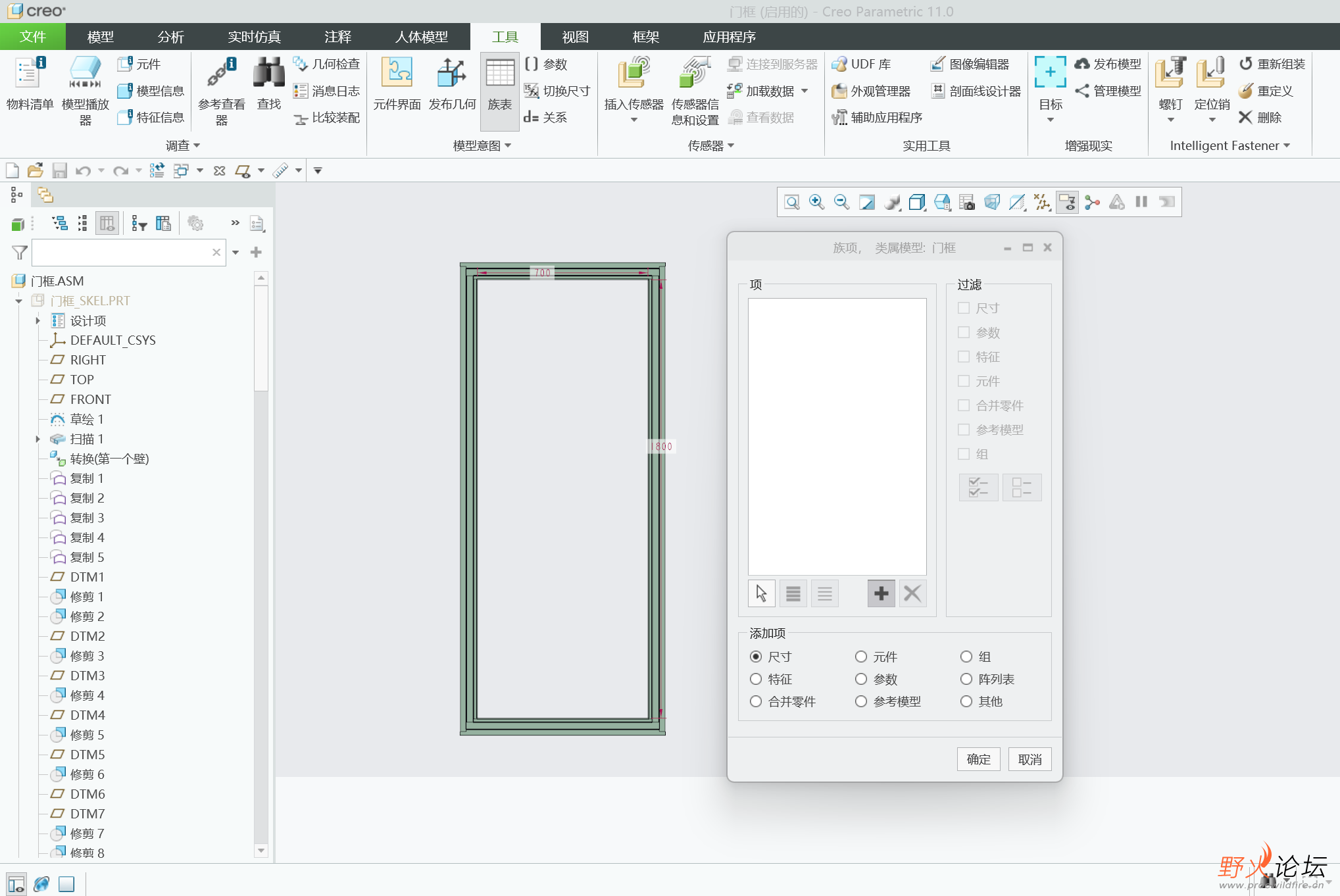

各位大佬,工作中有个需求,需要建立门的族表,需要改变的参数为门通孔(长和宽)以及厚度。我使用topdown骨架模型建立好了模型,想要在装配里使用骨架模型里的几个尺寸建立组表,驱动装配从而驱动零件,具体需要怎么去做。

 楼主| 发表于 2025-4-14 12:32 | 显示全部楼层
wangcgfan 发表于 2025-4-14 11:30
是不是应该,零件中建族表,参数/尺寸驱动生产不同的零件;装配中使用族表(特种族表),装配不同的零件族 ...
主要这个门是钣金件,先建零件在做装配,零件的结构很难想象
