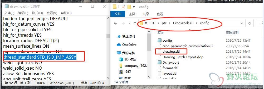

 楼主| 发表于 2021-1-26 15:14 | 显示全部楼层
蓝沁秋 发表于 2021-1-26 14:08
试试dtl格式的配置更改以下参数:
方法正确,改过来了【修改参数后更新视图,3/4圆是立即更新过来,螺纹缺口朝向第三象限】。
不过貌似又有新问题了:
我把修改后的配置文件更新后:thread_standard STD_ISO_IMP_ASSY,并且保存;
新建一个模型(上面攻螺纹)和对应的工程图纸,看工程图上面螺纹缺口朝向还是第二象限,再查看此工程图的配置文件,还是旧版本的。
以下图片是修改正确后的参数和位置,不是错误的工程图配置。

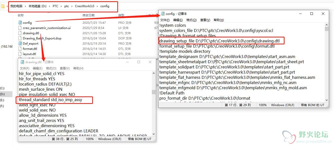

 楼主| 发表于 2021-1-26 15:41 | 显示全部楼层
为啥修改了配置文件,新建模型之后螺纹缺口位置还是不能生效??
以下是配置文件:
63
1067
82
1568
发表于 2021-1-26 15:43 | 显示全部楼层
不过貌似 ...
这就涉及到模板配置了。
drawing_setup_file有没有指定到drawings.dtl这个文件?
你的工程图时用的模板有没有加载drawings.dtl这个文件?
检查config.pro中的下面两项的指定路径,是否与你调用的工程图模板一致。
1、drawing_setup_file
2、template_drawing
creo 6.0.6.0

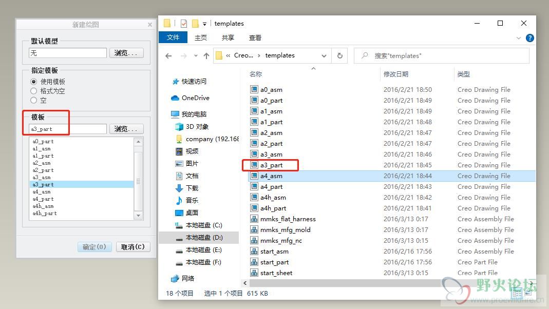

发表于 2021-1-26 15:53 | 显示全部楼层
以下是配置文件:
template_drawing的配置呢?
现在的重点时你的template_drawing的drw模板要指定你的drawings.dtl这个文件,然后保存,再新建工程图就可以生效了。
另,每次更新dtl文件都要去模板文件中更新调用一次,否则不会自动生效。

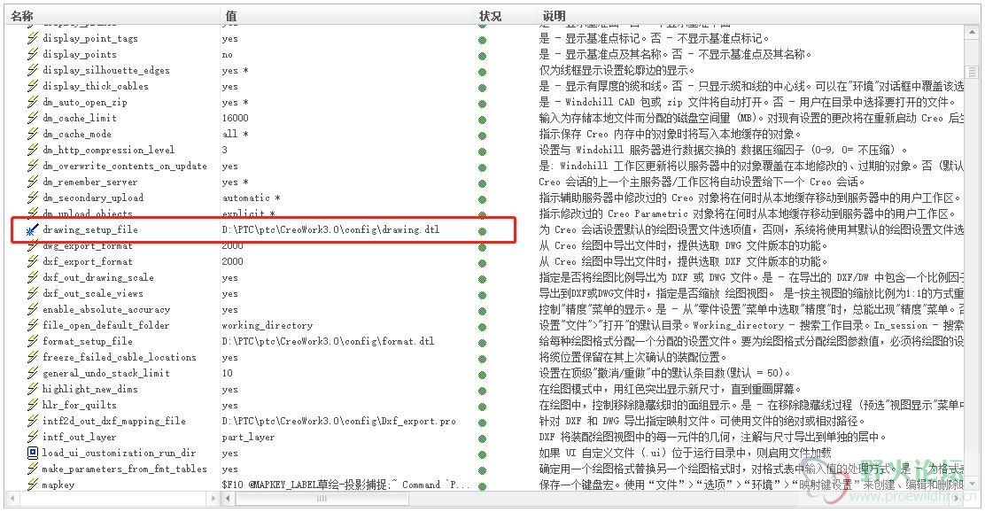

 楼主| 发表于 2021-1-26 15:54 | 显示全部楼层
蓝沁秋 发表于 2021-1-26 15:43
这就涉及到模板配置了。
你的工程图时用的模 ...

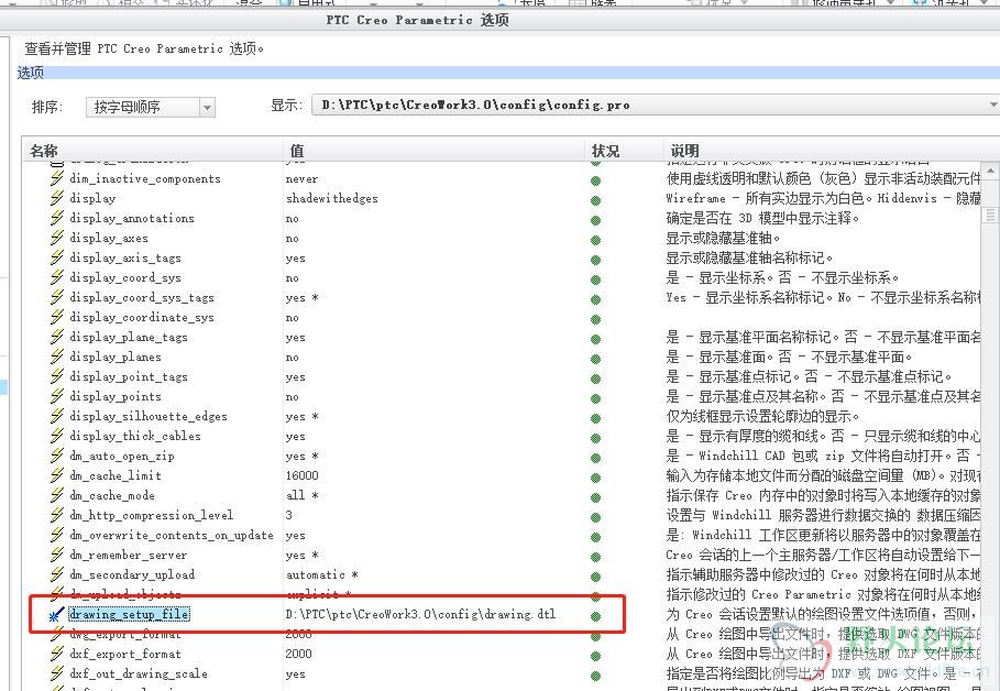

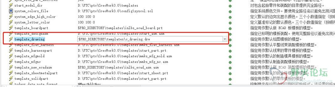

看我的上面图片,我看是指定了你说的第一项
drawing_setup_file有没有指定到drawings.dtl?
第二项我查了一下,如下图片【这个位置不知是否正确,这个是网上下载来的】
错误了的话,是不是应该把这个位置也修改成和第一项相同的的路径:D:\PTC\ptc\CreoWork3.0\config\drawing.dtl

发表于 2021-1-26 15:57 | 显示全部楼层
你调用的是系统默认的模板,把他拷贝出来,放在自己的指定目录下,用template_drawing指定好路径,然后打开指定你的drawings.dtl文件后保存,以后就用自己的这份,不用系统默认的,以后无论换电脑或者重装系统软件都不会受影响。

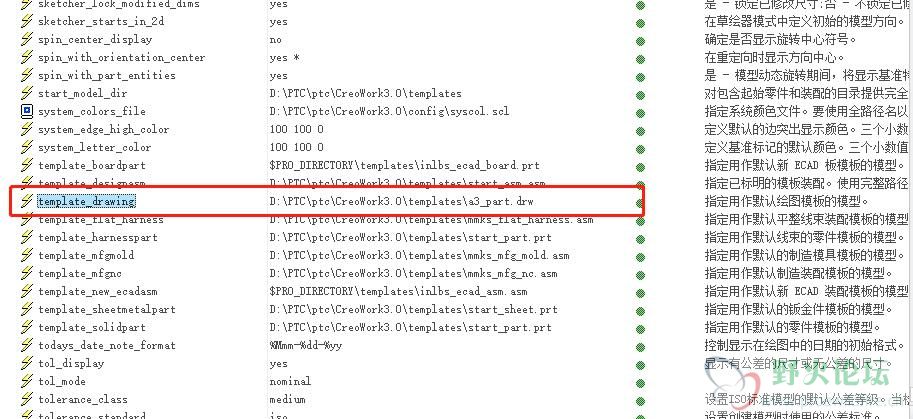

 楼主| 发表于 2021-1-26 16:31 | 显示全部楼层
蓝沁秋 发表于 2021-1-26 15:57
你调用的是系统默认的模板,把他拷贝出来,放在自己的指定目录下,用template_drawing指定好路径,然后 ...
你好,你说的我不是很明白:
于是我做了一个如下的操作
①在config文件里面将 template_drawing 路径指向我的工程图模板里面的任意一个A3模板
②【然后打开指定你的drawings.dtl文件后保存】这个是什么意思啊?

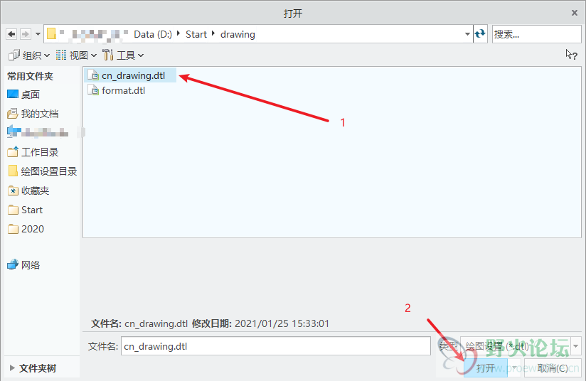

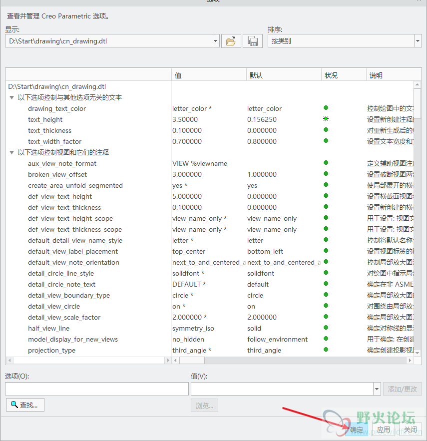

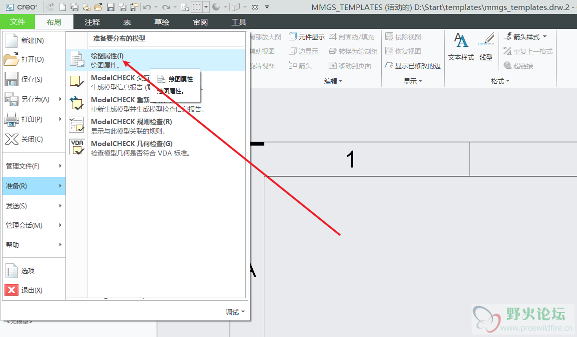

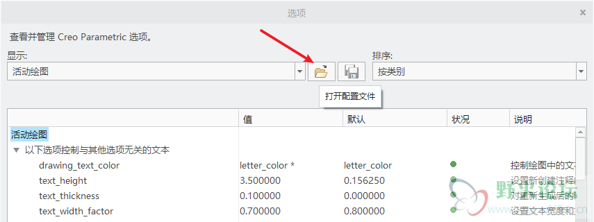

发表于 2021-1-26 16:42 | 显示全部楼层
fpjtx_20611 发表于 2021-1-26 16:31
你好,你说的我不是很明白:
于是我做了一个如下的操作
①在config文件里面将 template_drawing 路径指 ...
我给你做一个示例:
首先,下面两项你都根据自己的路径配置好了:
drawing_setup_file
template_drawing
接着,按下面的操作打开drw模板导入最新的dtl文件,保存即可
最后,保存drw文件。然后新建工程图再看看是否已按最新配置显示。
参与人数 1威望 +1 金钱 +4 收起 理由
野火 + 1 + 4 热心助人
creo 6.0.6.0
