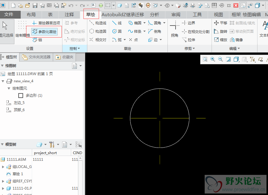

因为某种原因,只在3D里做了螺纹底孔,需要临时在工程图中添加螺纹线,如何能快速草绘出一条螺纹圆弧线?
1、切换到草绘菜单,点击参数化草绘按钮,激活这步骤很重要,可以使将来绘制的线和视图关联,不管什么绘图比例,我们只要按需要的尺寸输入就好了。否则,如果比例不是1:1,尺寸不好控制,需要做一步和视图关联,再修改尺寸,而且,如果拖动所绘制的线,会被移动。
2、点击草绘圆弧,点击底孔边,做为参考,草绘一个圆弧,

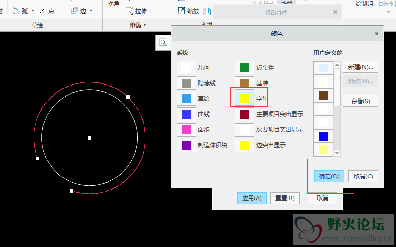

3、右键、选线型,修改螺纹线为黄色线

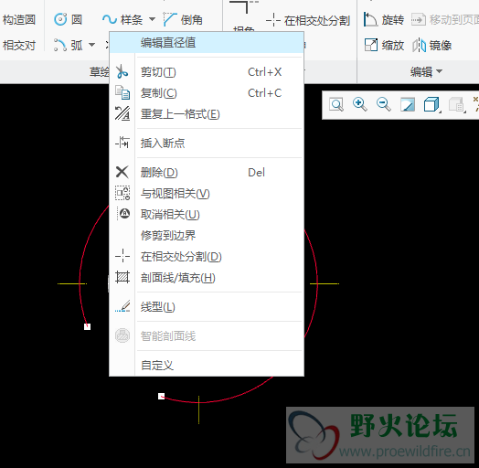

4、右键,修改绘制圆弧直径,为螺纹大径尺寸

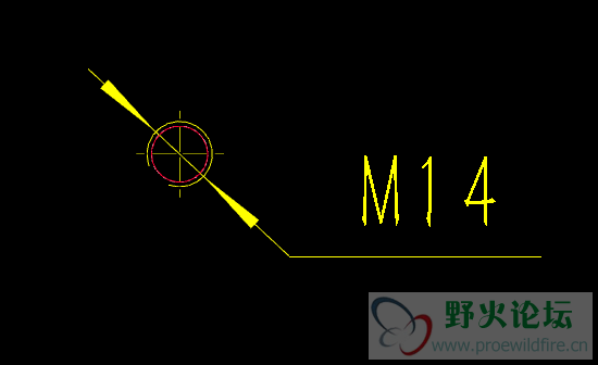

5、标注螺纹尺寸:
