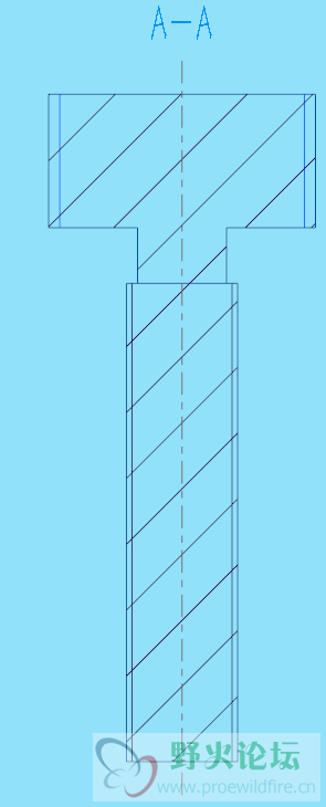

发表于 2018-5-9 12:51 | 显示全部楼层 |阅读模式
如图上面的两条外螺纹修饰线,每次都是要导入到CAD里面删去这两条线。请教如何在系统里面设置或者绘图界面操作才能完全符合国标。不然每次都是导来导去的操作容易出错。请知道的人赐教一下。谢谢

发表于 2018-5-9 14:22 | 显示全部楼层
我的办法,虽然有点麻烦,但是能解决问题
投影螺纹线,然后再试除修饰螺纹线

发表于 2018-5-9 14:50 | 显示全部楼层
发现新大陆了,按图片设置,一劳永逸!

 楼主| 发表于 2018-5-10 09:31 | 显示全部楼层
yuanbin20 发表于 2018-5-9 14:22
我的办法,虽然有点麻烦,但是能解决问题
投影螺纹线,然后再试除修饰螺纹线
这种方法具体怎么操作呢?没明白怎么投影?是在工程图界面操作吗?
