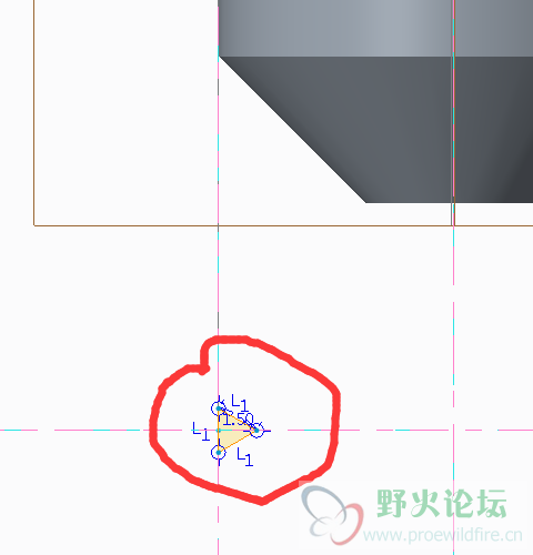

各位大神,请问画螺纹时,切割截面尺寸有没什么要求,谢谢

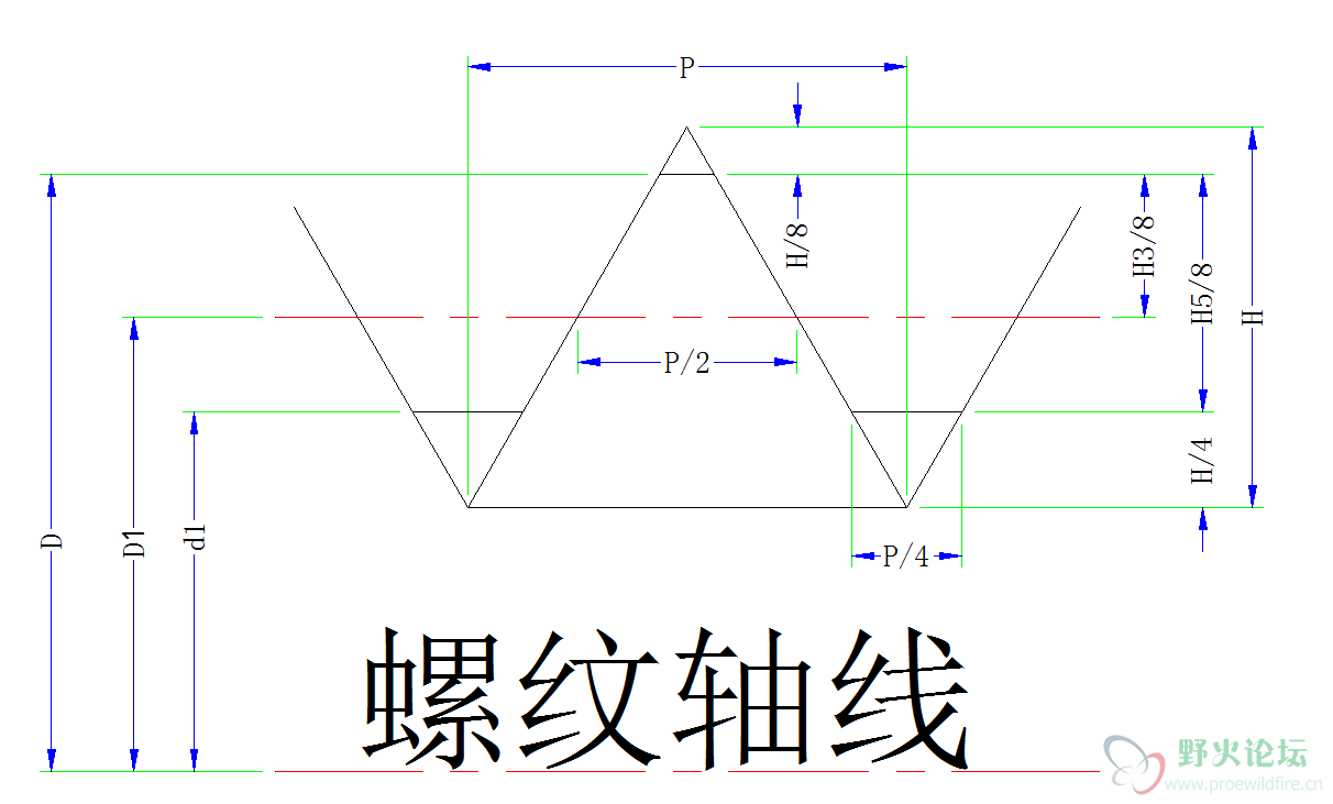

标准螺纹是有要求

你画个修饰螺纹就好了,没必要把造型画出来,再说这样也不好出工程图!
