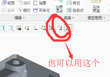

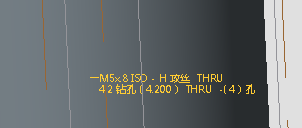

如图,其中黄色字体的注释是怎么来的?自动生成的还是人为添加?
能不能隐藏?
求告知
567
788

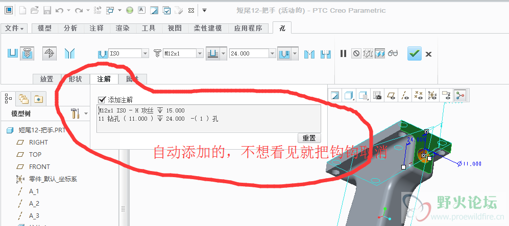

发表于 2017-3-13 11:20 | 显示全部楼层
自动添加的,可以取消      第二张图是不显示注释
 楼主| 发表于 2017-3-13 11:44 | 显示全部楼层
@lanxueyue   谢谢大侠  !!!
 楼主| 发表于 2017-3-13 11:45 | 显示全部楼层
图瞬间 清爽了
