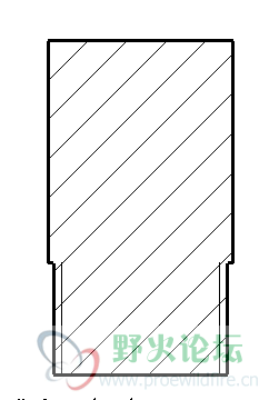

经过总结:在零件里做修饰螺纹是修饰螺纹长度要至曲线或盲孔 ,至曲面的话就在工程图打印出问题,在选择消隐,灰色  隐藏线移除,绘图选项th也要改成国标
