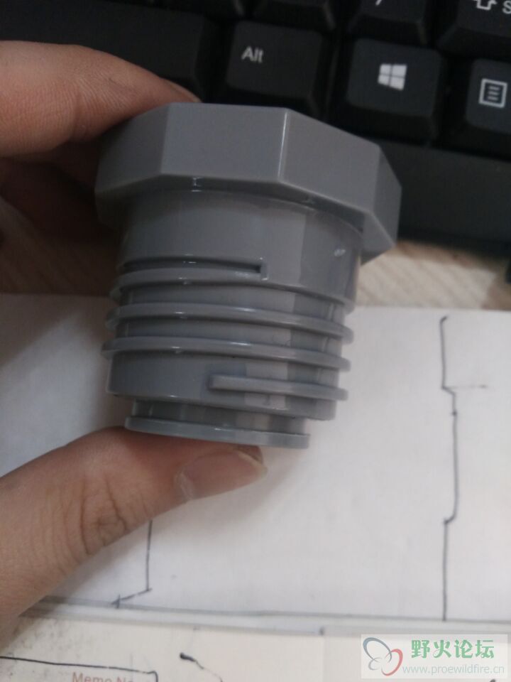

发表于 2017-4-10 21:00 | 显示全部楼层 |阅读模式

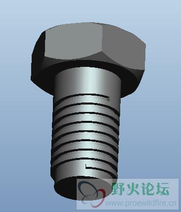

请问这个图片的螺纹这么画   那个高手画个图上来教一下我
按这个图画
按这个图画

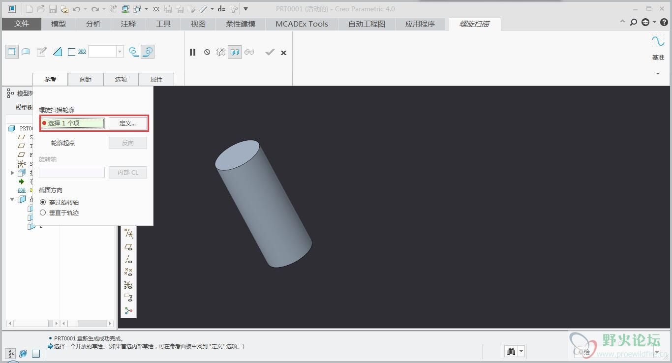

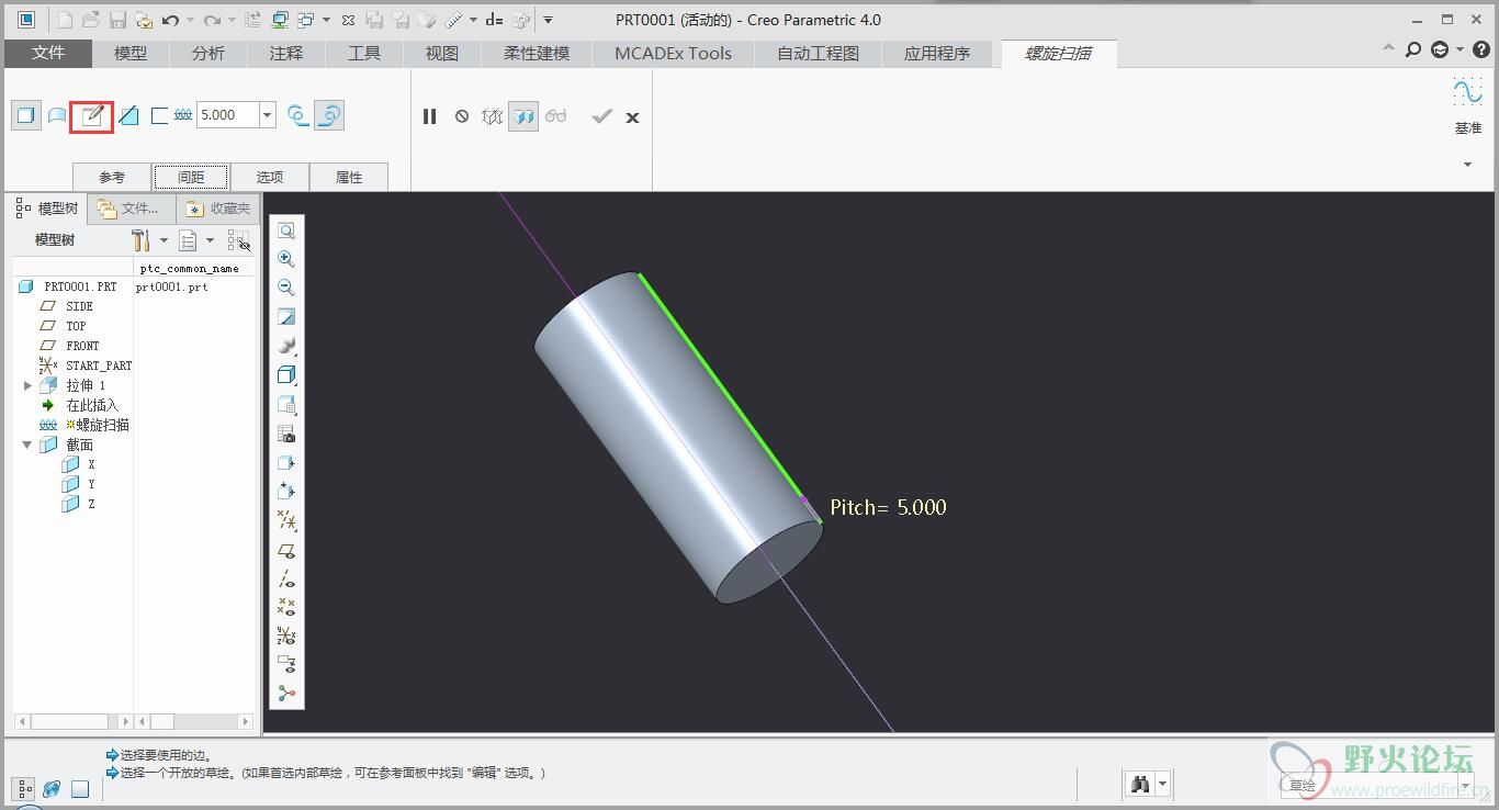

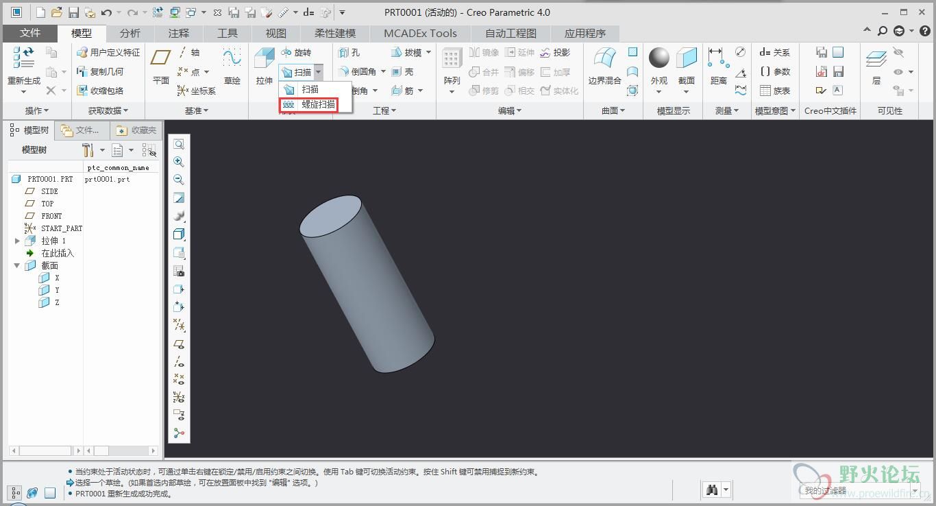

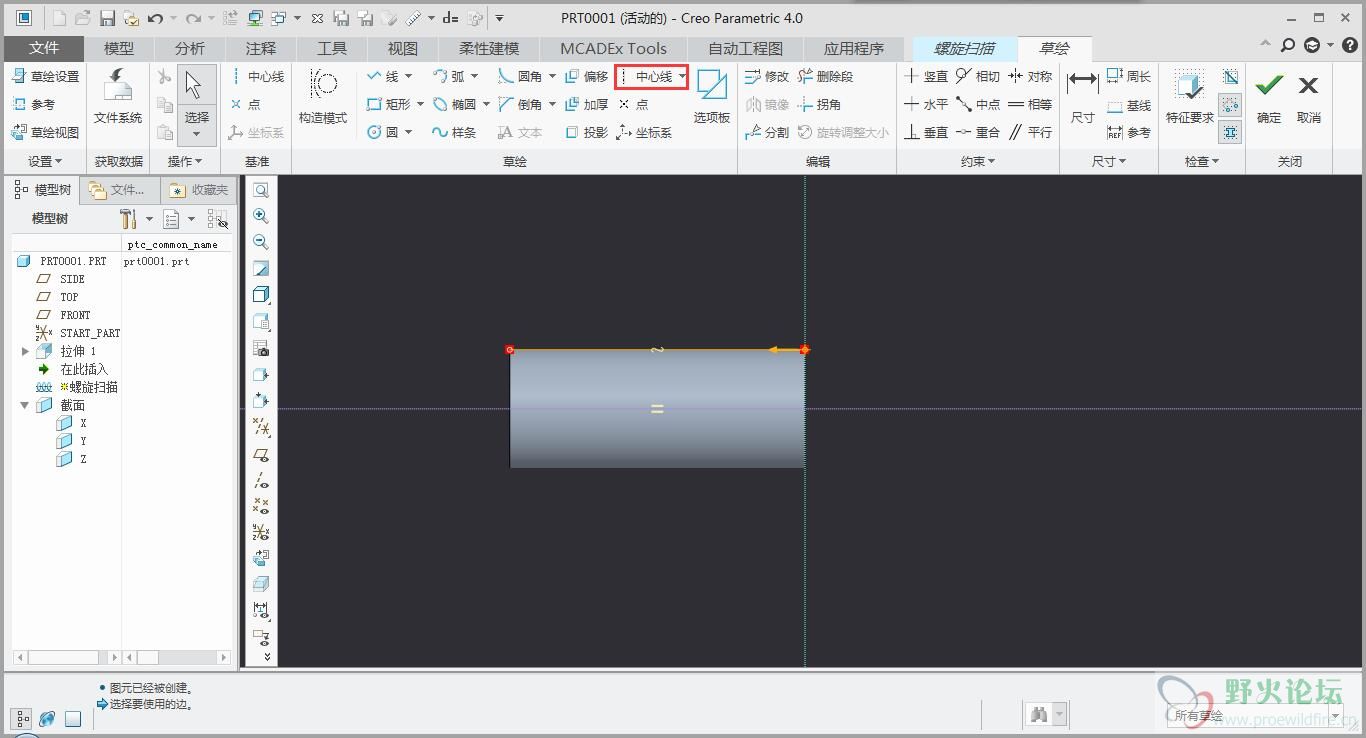

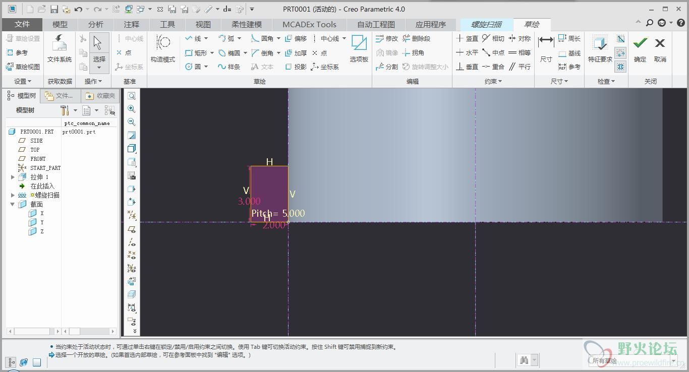

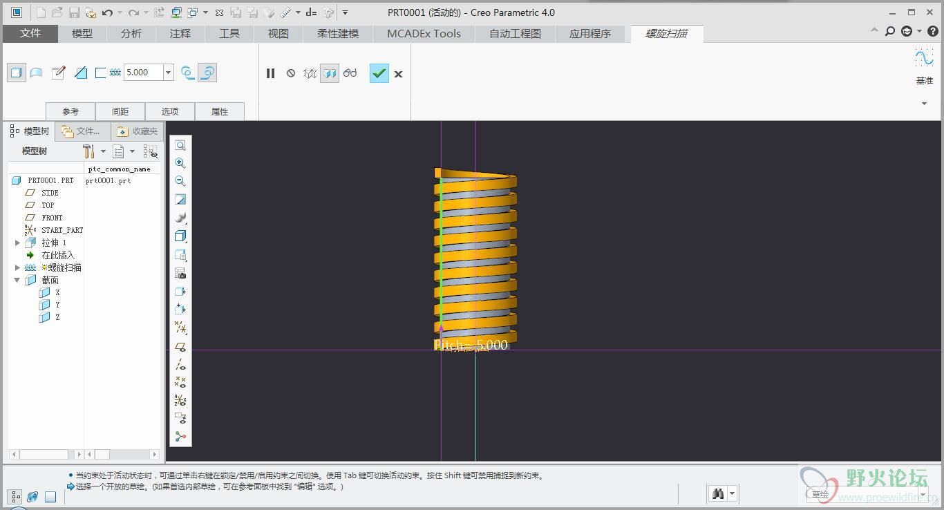

发表于 2017-4-10 22:11 | 显示全部楼层
是非标件吗?可以用螺旋扫描
50
 楼主| 发表于 2017-4-11 13:12 | 显示全部楼层
chenxl423 发表于 2017-4-10 22:11
是非标件吗?可以用螺旋扫描
非标,能教下 我怎么画吗?
82
1456
252
版主
2225
热心助人勋章优秀会员勋章斑竹勋章希望之星勋章宣传大使勋章
发表于 2017-4-11 13:51 | 显示全部楼层
Amo蚊子 发表于 2017-4-11 13:12
非标,能教下 我怎么画吗?
按如下绘制,
