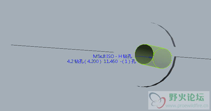

如图,明明是螺纹孔,怎么不显示螺纹??

显示为线框模式可以看到
这种螺纹是为出工程图用的,要看螺纹的样子的话需要用3d自己做,比如螺旋扫描

楼上正解

二楼正解
