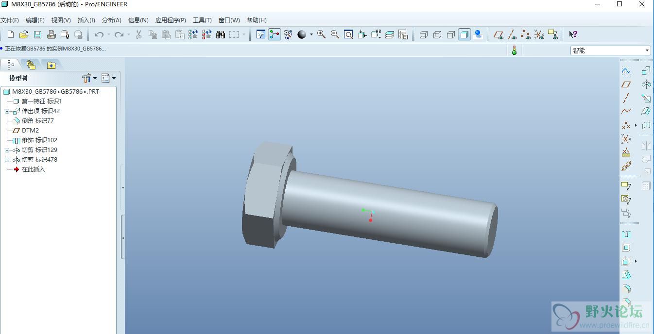

       今天刚画好模型,就准备装配所有的紧固件,可刚刚打开标准库,发现螺栓,螺柱,等等的都没有螺纹了,这是怎么回事?
   上网搜了半天也没找到什么原因。

切换到隐藏线模式看
 楼主| 发表于 2017-7-15 21:51 | 显示全部楼层
野火 发表于 2017-7-15 21:31
切换到隐藏线模式看
隐藏线模式下是有修饰螺纹,不过我想在着色模式下看到螺纹,我记得以前能看到螺纹的。
发表于 2017-7-15 21:54 | 显示全部楼层
你可能记错了,修饰螺纹出工程图用的,着色下不显示,也没必须显示
 楼主| 发表于 2017-7-16 08:33 | 显示全部楼层
好吧,谢谢

估计有显示样式 选择了 显示修饰螺纹的显示样式,切换显示样式就好了
 楼主| 发表于 2017-7-17 10:20 | 显示全部楼层
谢谢,我已经明白了
