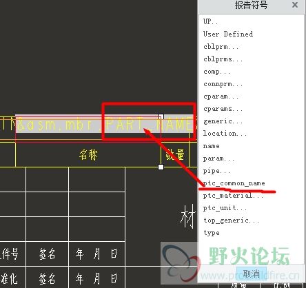

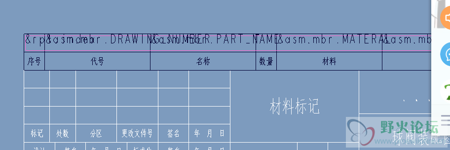

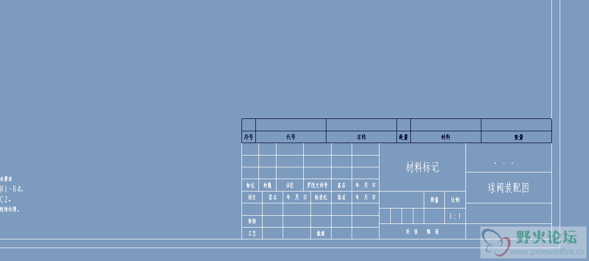

[求助] creo装配图明细栏已经更改过参数如图所示,但是打开装配体还是无法生成明细表,求解决

发表于 2020-8-11 14:58 | 显示全部楼层
你最好把源文件传上来,就这两个截图,很谁看得出来是不是参数设置问题。

你传的是工程图格式,不是文件~你要对比零件里面定义的参数和工程图重复区域引用的参数是否一致。
随便看了前两个参数,你第二个和第三个参数是自定义参数么?系统默认不是用的这两个。
编号(零件号/图号/模型文件名): &asm.mbr.name
名称(中文名称): &asm.mbr.ptc_common_name
