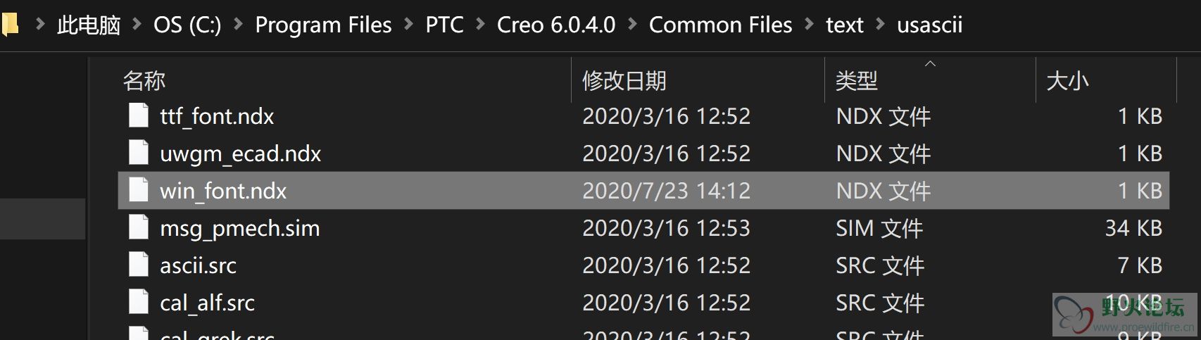

PTC CREO 6.0-7.0 默认模型属性字体类型为 win_font.ndx
该文件引用的字体为arial.ttf,改字体默认不支持中文
所以我们可以进入creo软件字体配置文件所在路径
默认路径在这里
C:\Program Files\PTC\Creo 6.0.4.0\Common Files\text\usascii
将win_font.ndx中第一行sys/arial.ttf修改为sys/msyh.ttf即可,即修改为微软雅黑
具体操作视频传到了bilibili
链接如下https://www.bilibili.com/video/BV1Ck4y1B7nQ/
修改为msyh.ttf

发表于 2020-7-23 16:09 | 显示全部楼层
你视频中提到的字体是控制工程图的,我creo6.0-7.0都是默认情况没有你这种问题

发表于 2020-7-23 18:25 | 显示全部楼层
这个得看你的dtl有没有改动,我的没改也会出现中文不被识别的情况

发表于 2020-7-23 21:33 | 显示全部楼层
因为这个dtl是零件模板控制的,所以我没有改过。我现在遇到的一个奇葩问题就是草绘模式下的所有字体都是font不知道兄弟有没有办法解决

问题解决了,感谢楼主分享
