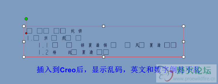

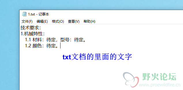

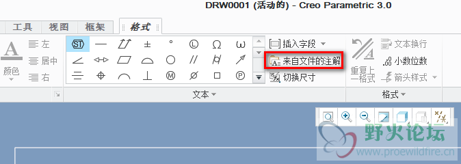

请问工程图插入的来自文件的注解,都是乱码,调节字体,没用,有大神知道怎么解吗?
PS:数字和英文没有乱码,只是中文乱码,而且不是常见的框框问题;;;不用这种方式,自己手动输入注解,倒是能显示,这种方法就是不行,不知道为啥?

应该是字体问题!用宋体试试,或者,在CREO里面写好,保存成文本,然后编辑文本,就不会出现字体问题!

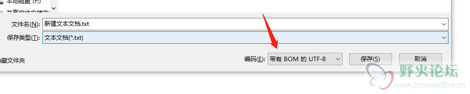

要是不在creo里面写的话要改一下TXT文档的编码格式,改成“带有BOM的UTF8”就可以了
可以的,大神,研究的够深入
