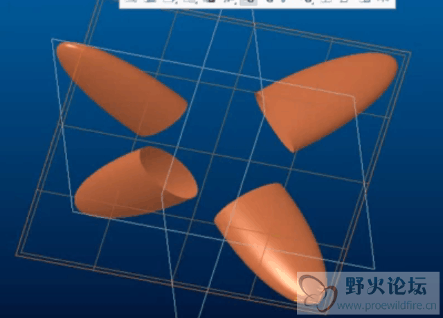

[求助] 有谁知道这四个小模型怎么画呀

这个  有资料发我也行  感谢啦

 楼主| 发表于 2019-10-16 14:21 | 显示全部楼层
不需要尺寸大概差不多就行

发表于 2019-10-23 19:23 | 显示全部楼层
如图,红色线是中心轴,在蓝色平面的一边画出一个该图,镜像一下,再用黄色面镜像一下,旋转90度。

 楼主| 发表于 2019-11-4 08:30 | 显示全部楼层
没看懂,画出一个后应该扫描吧

发表于 2019-11-4 10:06 | 显示全部楼层
没有PRT文件吗?

 楼主| 发表于 2019-11-4 13:59 | 显示全部楼层
蝶飞 发表于 2019-11-4 10:06
没有PRT文件吗?
我不是要连接他们 ,是怎么画出他们 有prt文件我就不用发了

发表于 2019-11-4 15:45 | 显示全部楼层
这样先画3个线,就出来一个面了,镜像一下就是一个了,然后再绕不同的轴旋转一下就出来4个了

 楼主| 发表于 2019-11-6 17:32 | 显示全部楼层
好的  谢谢  这样看着很简单哈哈哈哈
