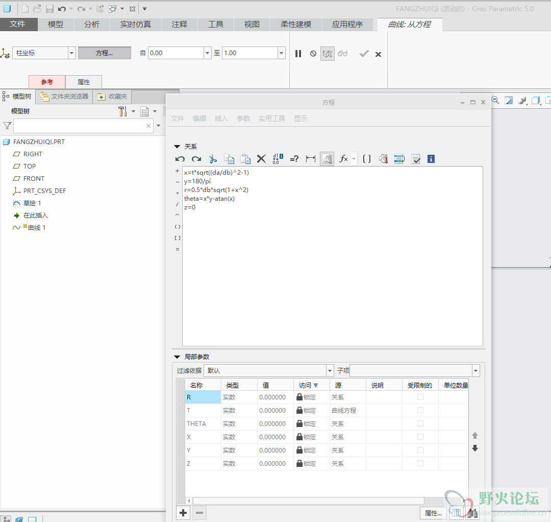

直齿轮的渐开线方程验证通过,保存不了渐开线的曲线
 楼主| 发表于 2019-1-30 20:18 | 显示全部楼层
之后需要选择基准坐标系
2272

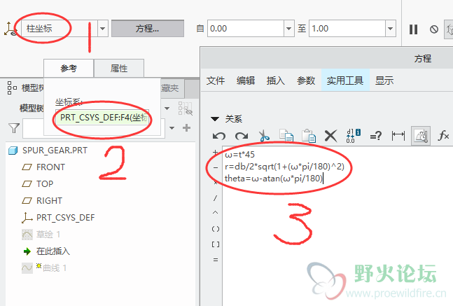

方程式曲线三要素
1.选取坐标类型
2.选取参考坐标系
3.正确编辑坐标方程
