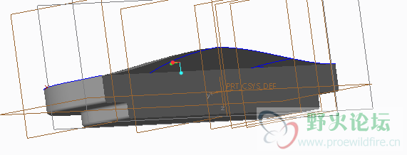

发表于 2017-6-13 17:14 | 显示全部楼层 |阅读模式
希望同行们相助!
254
368
 楼主| 发表于 2017-6-13 17:15 | 显示全部楼层

发表于 2017-6-13 17:29 | 显示全部楼层
亲   曲面实体化要封闭的,你把那个大大的大口子给闭上,

 楼主| 发表于 2017-6-13 17:33 | 显示全部楼层
这个我知道,你可以试试,填充完之后,实体化失败

发表于 2017-6-13 17:50 | 显示全部楼层
加上下面的一起实体化

 楼主| 发表于 2017-6-13 17:53 | 显示全部楼层
yuncan 发表于 2017-6-13 17:50
加上下面的一起实体化
你是怎么想到的啊,我就没想到用下面的面
254
475
发表于 2017-6-13 18:01 | 显示全部楼层
weng.chen 发表于 2017-6-13 17:53
你是怎么想到的啊,我就没想到用下面的面
看你两边应该很薄,,应该有干涉。。就加上下面的试试啦。
你那“复制2”是不用的,删掉就好了,和实体已形成封闭面就可以实体化了,不用再封下面的面。

发表于 2017-6-13 18:32 | 显示全部楼层
已经实体化
