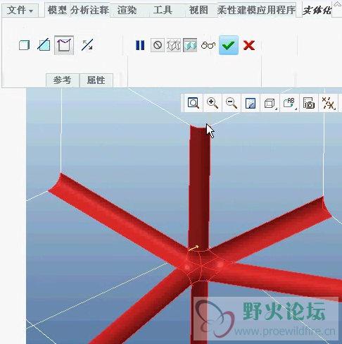

用N侧曲面做的圆角 教程中可以实体化,为什么我做的不可以。求解答 谢谢 附件有图片 和prt 文件
无法实体化 按钮不加亮
无法实体化 按钮不加亮

 楼主| 发表于 2017-3-28 17:16 | 显示全部楼层
教学视频中可以实体化
视频中可实体化
视频中可实体化

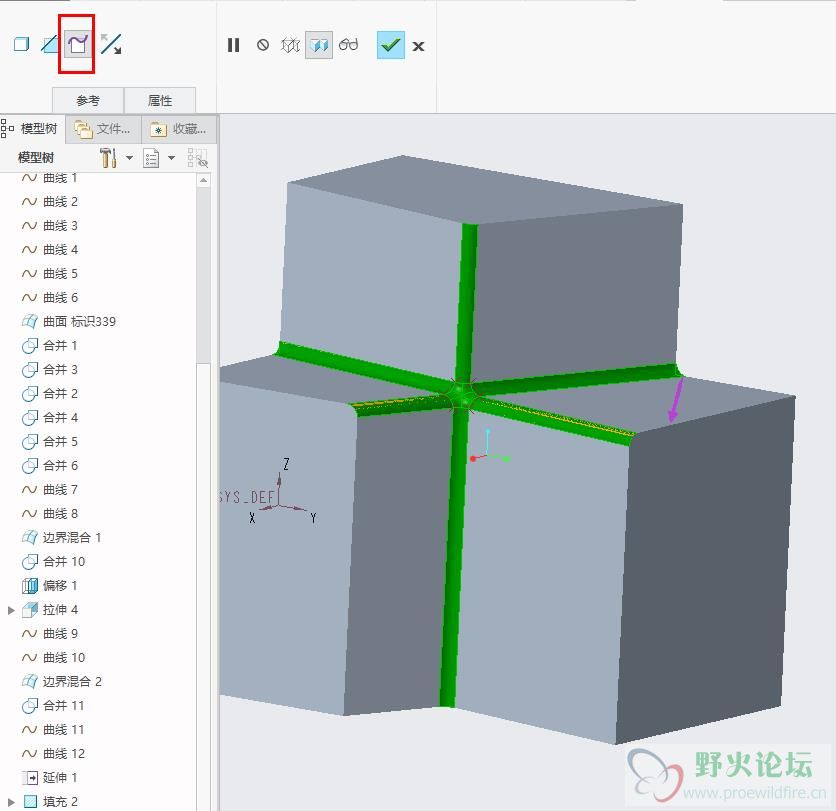

看到此题想起了我师傅在讲曲面片切除实体时曲面开放边正好落在实体上的两种用法,先讲一下这两种用法:
一、加材料:曲面片上端封闭,下端开放端落在实体面上如图1-1,,然后实体化,系统优先触发曲面片功能如图1-2,此时选择操作方向向内为加材料同时保留曲面片如图1-3(操作方向切换另一边为减材料)
二、减材料:曲面片上端开放端落在实体面上,下端封闭如图2-1,系统优先触发曲面片功能如图2-2,实体被曲面片减材料同时保留曲面片如图2-3
以上2点正是楼主看到的视频中用曲面片倒圆角的原理,正好同时包含减材料和加材料,是个好范例,同时也解决了楼主问的为什么你的曲面片切除功能是灰色的问题 ,,总结:要触发曲面片切除功能曲面片的一端要落在实体上,,另一端要封闭在实体外,或则实体内

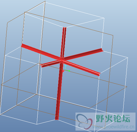

发表于 2017-3-28 23:11 | 显示全部楼层
跟据上一个回复贴的原理来解决楼主的问题
首先看下楼主放出来的图如图3-1,3个加材料 3个减材料
中间的N侧面正好把6个曲面的一端封闭。
其中 3个减材料曲面片适用于上一贴第2点,开放边落在实体上,且曲面片落在实体内部,应该没有问题

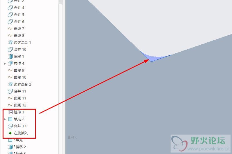

其中3个加材料一端封闭(N侧面)其余部分落在实体外,,但是另一端开放边没有落在实体上,也没有封闭如图3-2,是有问题的,按照上贴第一条,没有落在实体上的开放端要封闭才行,如图3-3,同样的方法封闭其余2处开放端。

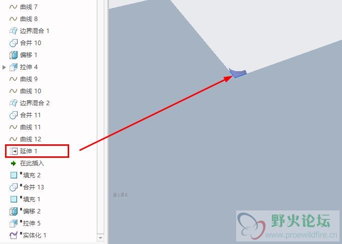

做完这些后按理说已经可以实体化成功了,但是事实是残酷的,依然无法成功,,前前后后检查了半个小时后才发现另一个问题,问题如图3-4,3-5
完成了以上的步骤后终于可以用曲面片切除命令了,它也自动点亮了,如图3-6,3-7

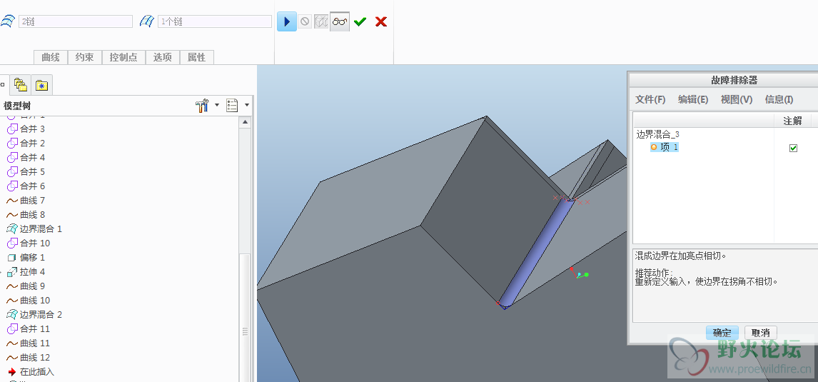

 楼主| 发表于 2017-3-29 10:16 | 显示全部楼层
感谢细致的讲解,已经OK了 ,但在做的过程中 封闭三个外加圆角的其中一个端面时 用边界混合却做不出来 ,其他两个相同方法 却可以做出来,可否在帮忙查看下,谢谢
其中两个都是建立两个曲线 然手三个线混合边界 为什么这个曲线11和曲线12 边界混合时,却提示边界在加亮点相切的问题,其他两个也是相切圆角却没有提示问题。
建立两个曲线 然手三个线混合边界
建立两个曲线 然手三个线混合边界
