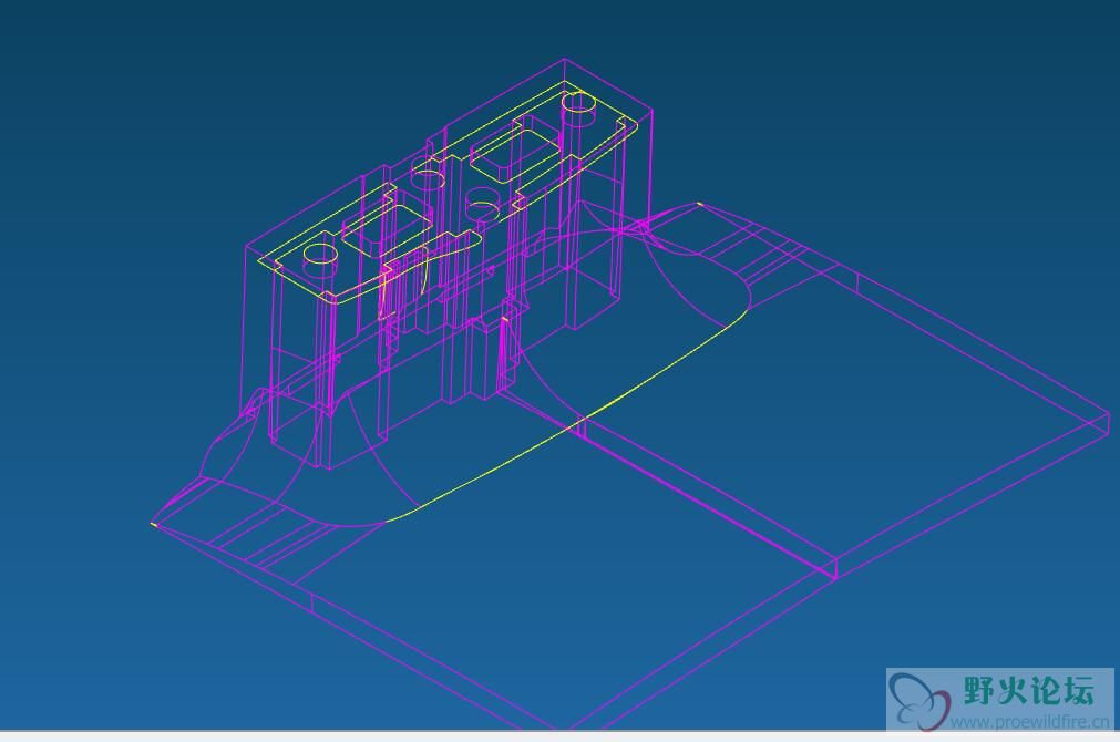

哪位兄弟帮个忙,帮修补下破面,否则无法实体化,谢谢
链接: https://pan.baidu.com/s/1uBvBLzfvoV1dSkpeSuigJQ 密码: med3
113
153
 楼主| 发表于 2018-3-12 15:50 | 显示全部楼层
黄色的面为破面,修补不好无法实体化

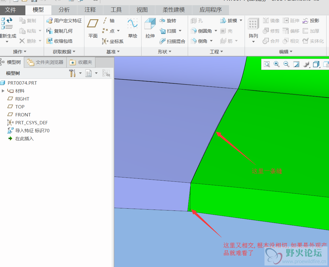

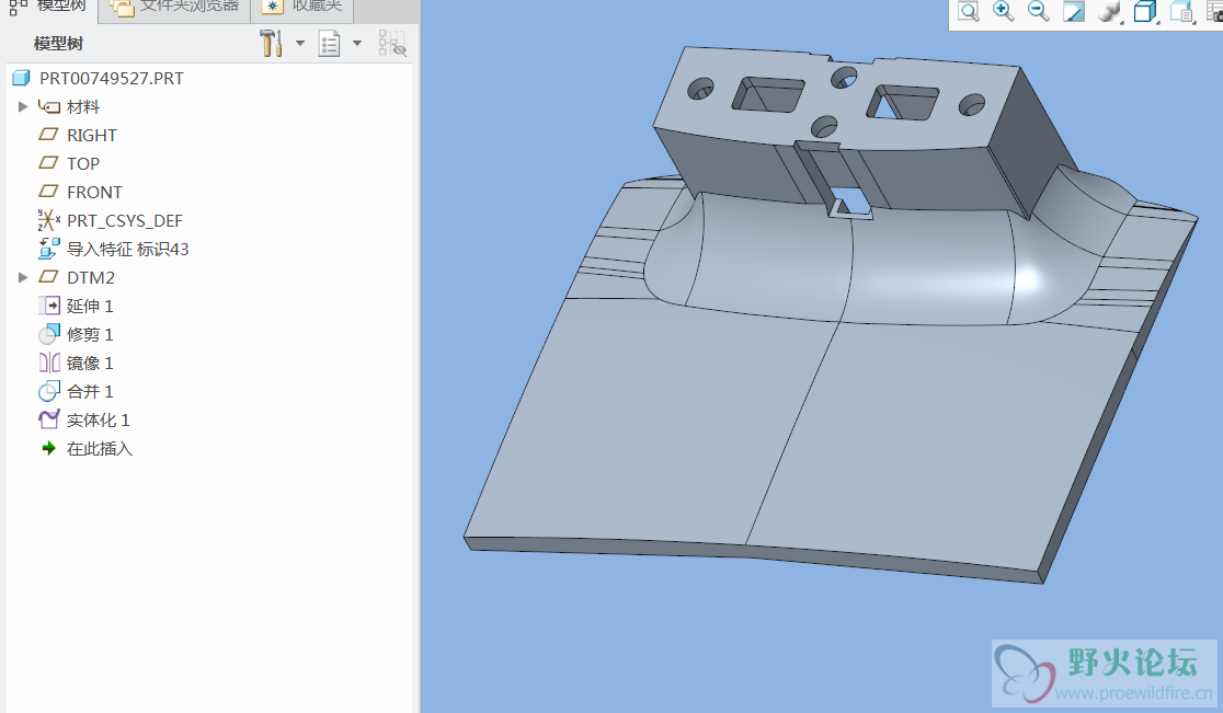

发表于 2018-3-12 18:16 | 显示全部楼层
看着头大,这么多碎面,这么多不相切,确定不是外观产品吗?
我只是随便弄了实体给你了...
0312-9527.rar
409.01 KB, 下载次数: 9
售价: 1 金钱  [记录]
CREO 4.0 M020+STP

兄弟,谢谢你啊,是塑胶里面的内嵌铝块。不是外观面。
曲面里面学问多,好好向您学习!
这个论坛真心不错
113
153
 楼主| 发表于 2018-3-12 19:09 | 显示全部楼层
我只是随便弄了实体给你了...
是这么一块嵌铝,外面是塑胶。塑包铝
