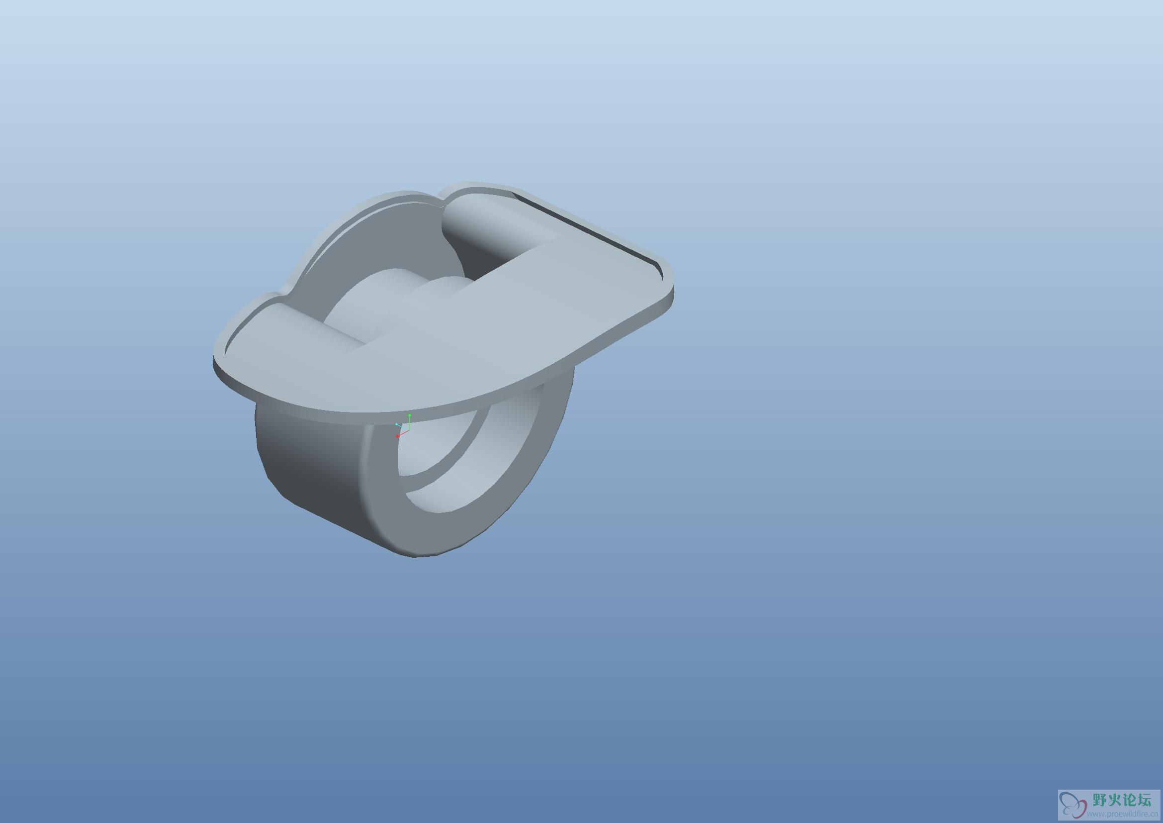

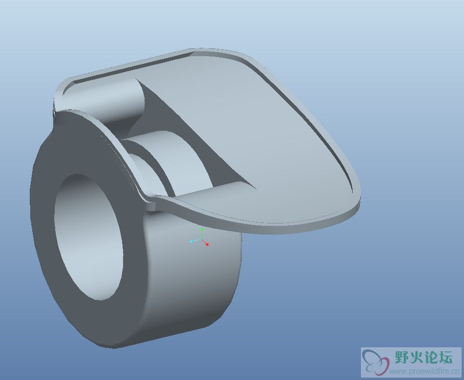

  想问下关于面组实体化的问题 我检查了好几遍  找不出什么原因 想把第一个图中的面组做成第二图上面去  但就实体化不了
想发压缩文件的 但怎么压都超过发送的大小就只好发链接了
麻烦各位大神看看  是什么原因造成的
链接:http://pan.baidu.com/s/1o8ydSOM 密码:6npd

 楼主| 发表于 2016-12-29 17:43 | 显示全部楼层
链接里面的装配体 第二个零件是图中的文件

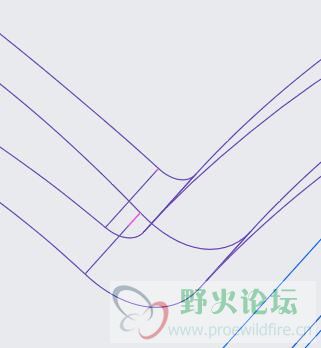

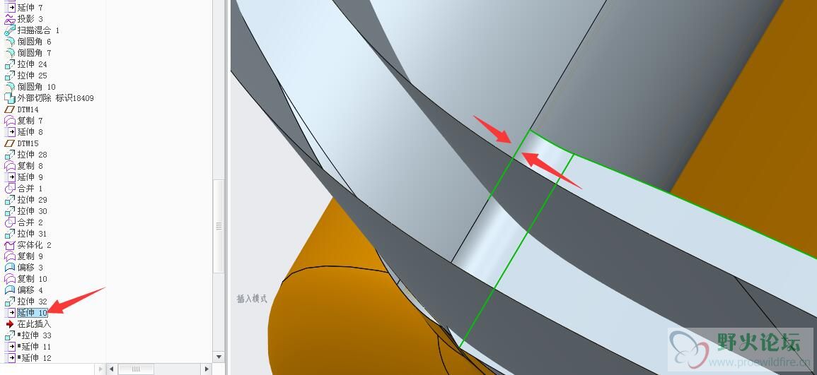

发表于 2016-12-30 09:11 | 显示全部楼层
曲面不是闭合的有破面,你这直接延伸,但是和原来的面产生间隙

发表于 2016-12-30 09:12 | 显示全部楼层
有的时候由于作图细节的东西, 比如相切啊,小的尖角,微小的缝隙啊就容易出现这样的问题, 你可以适当的偏移一下第一个的曲面,比实际大那么一点点点,就可以了,我用你的图去去偏移有些个面根本偏移不了就证明曲面没做好, 所以导致后续切割实体化或者其它工作会遇到很多麻烦, 所以基础模型一定要做到位。

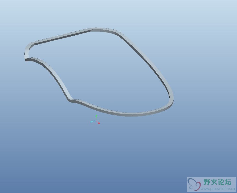

发表于 2016-12-30 09:14 | 显示全部楼层
像你中间很多次的的命令去切割曲面拉升曲面这些地方都容易出问题,曲面最好可以完整的做出来。还有很多的延伸,延伸很多时候就和你原始的实体曲面已经不贴合了,这些都容易出现问题。总之你的零件做的太粗糙了

 楼主| 发表于 2016-12-30 11:52 | 显示全部楼层
您好 ,通过您的解答。 我知道原因了。我自己又改了几次,但我这个地方不用延伸, 应该用什么呢。或者您能做一个发给我吗,我对这种面组的处理不是很好。
48
63
发表于 2017-1-1 22:15 | 显示全部楼层
你的绘图步骤太繁琐,没时间看,把需要转实体的位置转IGS,破面修补,实体化,然后实体合并.
