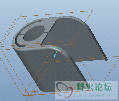

[已解决] 名位大神这个钣金件怎么样展开?
发表于 2018-6-5 13:15 | 显示全部楼层 |阅读模式
谢谢各位大虾!!

发表于 2018-6-5 13:45 | 显示全部楼层
不必展开,不满足钣金的设计规范

发表于 2018-6-5 13:54 | 显示全部楼层
同意楼上说法。
从造型上来说,最好是用钣金模块去设计。

发表于 2018-6-5 14:28 | 显示全部楼层
这是钣金件吗?

发表于 2018-6-5 16:12 | 显示全部楼层
钣金模块建模,先平面壁,再法面壁等,这个图应该展开无问题
 楼主| 发表于 2018-6-7 15:59 | 显示全部楼层
原来这样子啊,谢谢各位大神意见
