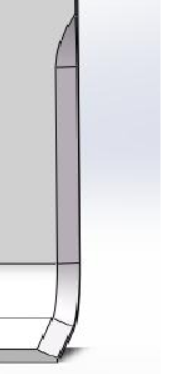

倒直角后的,想要变成2图那样,请问该用哪个指令

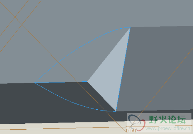

你的图上蓝色三角形部分用边界混合做曲面,然后实体化去材料
谢谢,我试试

扫描切除试试

谢谢 用了二楼的方法已经解决了。
