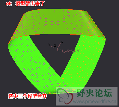

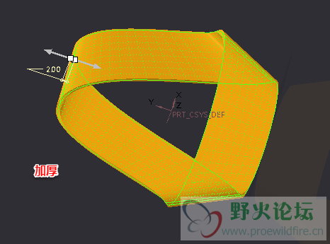

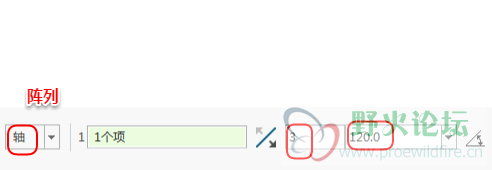

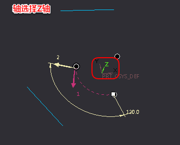

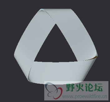

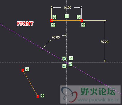

今天给大家带来一个边界混合的经典的练习题,一起练习一下吧。
草绘
草绘
边界混合
边界混合
阵列
阵列
选择Z轴
选择Z轴
合并
合并
加厚
加厚
OK
OK

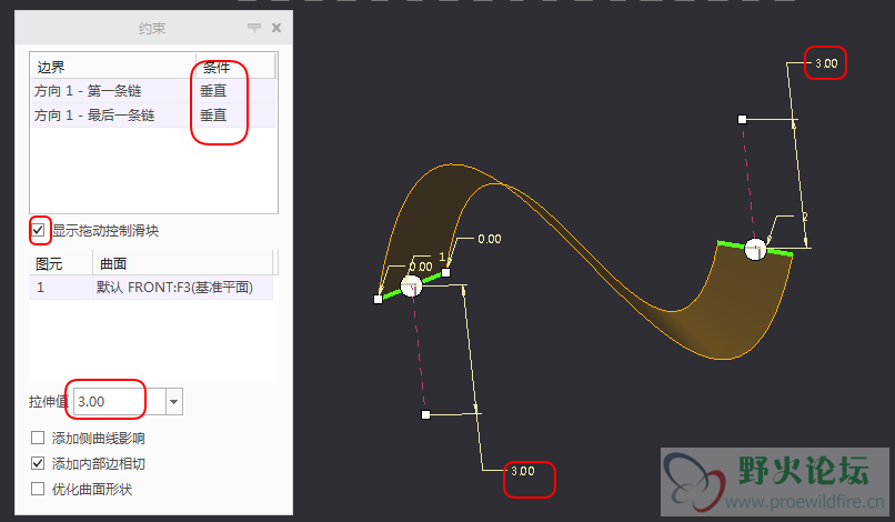

发表于 2018-1-27 11:20 | 显示全部楼层

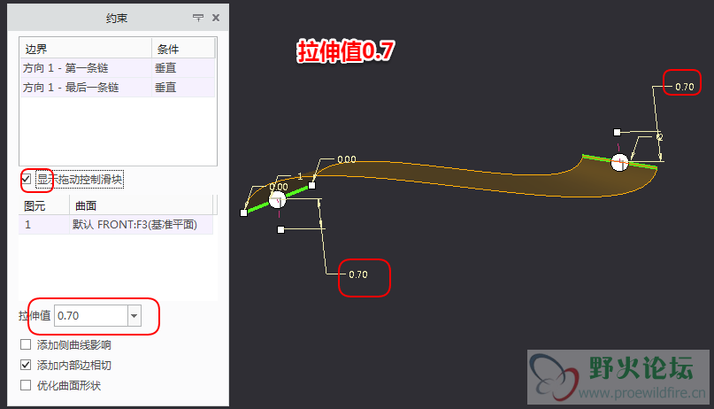

它这里的拉伸值是什么意思?有什么用途?
48
60
发表于 2018-1-27 12:17 | 显示全部楼层
请问下你这个图是用哪个版本画的,我用5.0怎么打不开呢?
 楼主| 发表于 2018-1-27 14:33 | 显示全部楼层
PTC Creo4.0 M030
 楼主| 发表于 2018-1-27 14:34 | 显示全部楼层
xiaohu888 发表于 2018-1-27 11:20
它这里的拉伸值是什么意思?有什么用途?
拉伸值可以控制图形的“厚度”

发表于 2018-1-27 15:17 | 显示全部楼层
tshjpl 发表于 2018-1-27 14:34
拉伸值可以控制图形的“厚度”
意思是拉伸值越大,加厚就可以加到拉伸的厚度吗,例如:我设置拉伸值为0.5,也就是只能加厚到0.5的料厚吗?
 楼主| 发表于 2018-1-27 15:49 | 显示全部楼层
xiaohu888 发表于 2018-1-27 15:17
意思是拉伸值越大,加厚就可以加到拉伸的厚度吗,例如:我设置拉伸值为0.5,也就是只能加厚到0.5的料厚吗 ...
对不起,我刚才没有讲清楚,拉伸值控制的是纵宽。我下面陪两张图片可以有效的说明这个问题。首先的一点是要勾选“显示拖动控制滑块”.
很高兴见到你的问题。希望这样能够帮到你。
