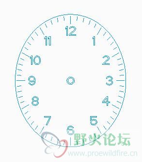

这是另一个椭圆形时钟刻度和字符阵列的模型,发上来和朋友们共同交流一下
椭圆形时钟
椭圆形时钟

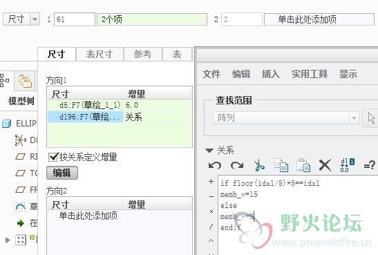

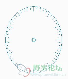

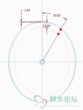

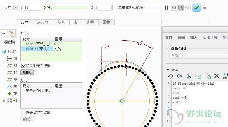

刻度阵列的关键是要在if函数中设定好刻度长度与阵列成员数之间的对应关系
刻度线初始草图绘制
刻度线初始草图绘制
刻度线阵列完成图
刻度线阵列完成图

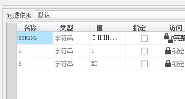

数字的阵列首先要设定相关参数,并连接了初始数字上,阵列时再设定好数字递增的关系
参数设置
参数设置
初始数字连接参数
初始数字连接参数

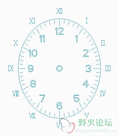

 楼主| 发表于 2018-1-7 22:02 | 显示全部楼层
RE: 刻度阵列和字符阵列(二)

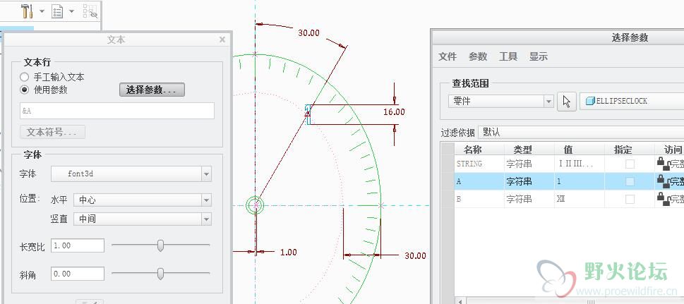

字符阵列的关键首先是要设定好字符串参数和字符连接参数,然后再设定好字符提取函数与字符递增关系
关于这个具体的建模过程同学们可参考我发的上一个贴子,里面有详图
还有一点不知同学们注意没有,就是我建模时第一步先绘制一个基准圆,后面的刻度和字符草图都是以
这个基准圆为参照,这样如果以后需要改变钟面尺寸大小就只需改一下基准圆尺寸就行了,其它所有尺
寸都会自动关联改变了

发表于 2018-1-8 09:23 | 显示全部楼层
好东西,谢谢分享。请问floor函数的作用是干什么

 楼主| 发表于 2018-1-8 13:44 | 显示全部楼层
取小整,就是去掉小数点后面的小数直接取前面的整数
