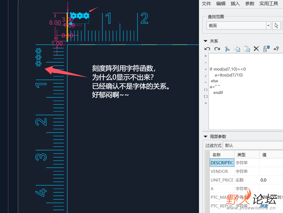

这个问题郁闷得让我晚上都没心情玩游戏了。
你们做刻度阵列时,数字0是怎么阵列显示出来的啊?

这个简单,再加一行条件判断就可以了,前面先是
if sd7==0
a=“0”
else
if mod(sd7,10)==0
a=itos(sd7/10)
else
a=“ ”
endif
endif

我的理解mod(sd7,10)==0.
当sd7=0时,0/10=0,
那么a=itos(0),此刻显示的字符应该就可以是0。
不理解为什么要单独加个sd7==0的条件才可以呢?

哈哈, 数学没好好学吧,itos函数的特性就是当参数值为0的时候,返回值就是为空

我也不会,之前研究过刻度阵列。也是网上找了一个模型自己研究的发现0的时候有问题,就自己想了个办法,把0的情况独立出去单独算不就行了
