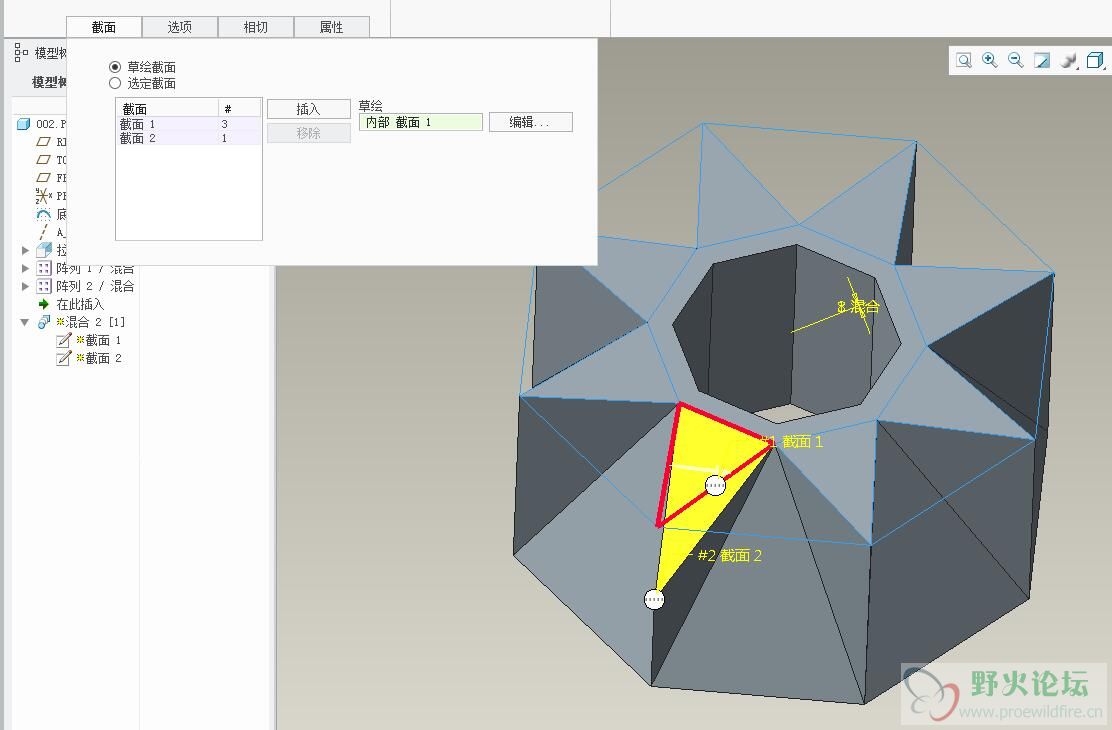

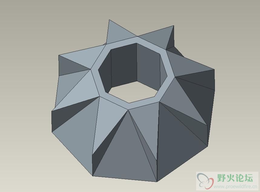

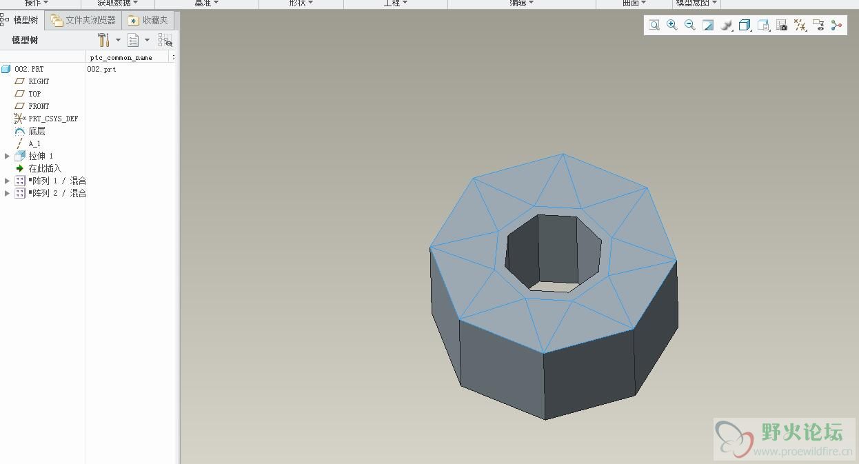

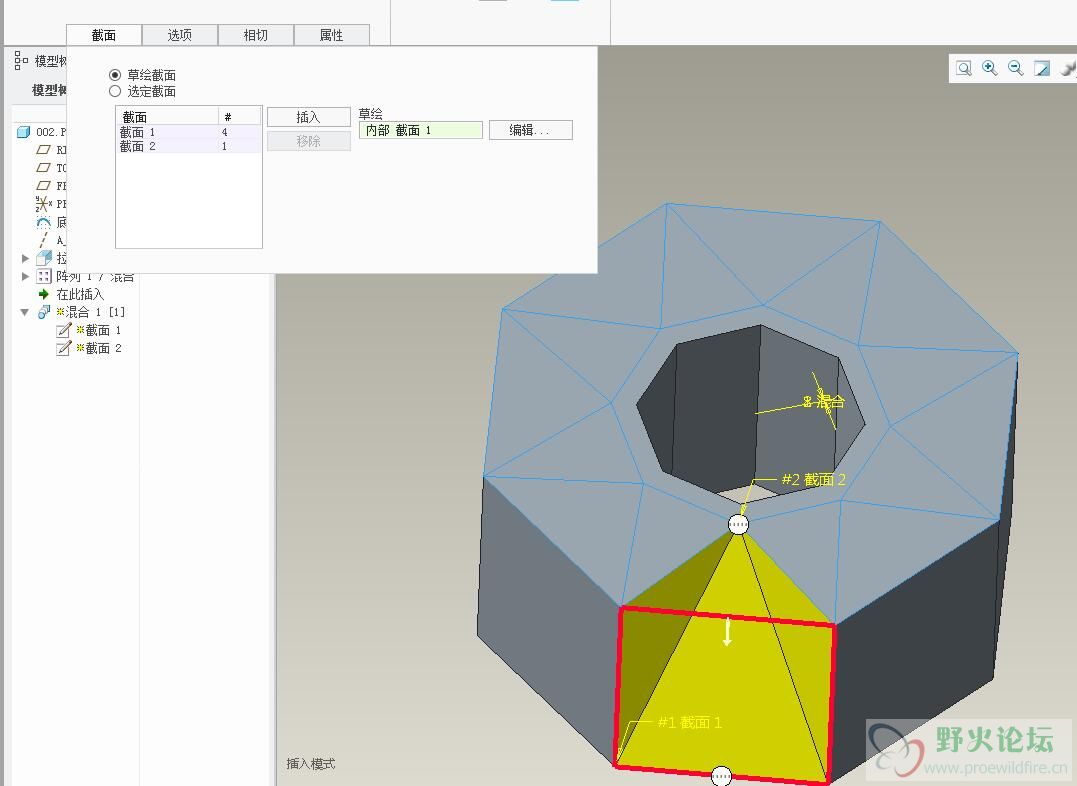

这个几何体不能直接拉伸
需要用多个曲面或者多个平面辅助
我的办法是用混合构造几何体切除

 楼主| 发表于 2018-1-7 12:49 | 显示全部楼层
谁有更简单的办法没?
我也想知道更简单的办法
图片很详细了,PRT模型版本  4.0,低了打不开,你们自己试试这些办法

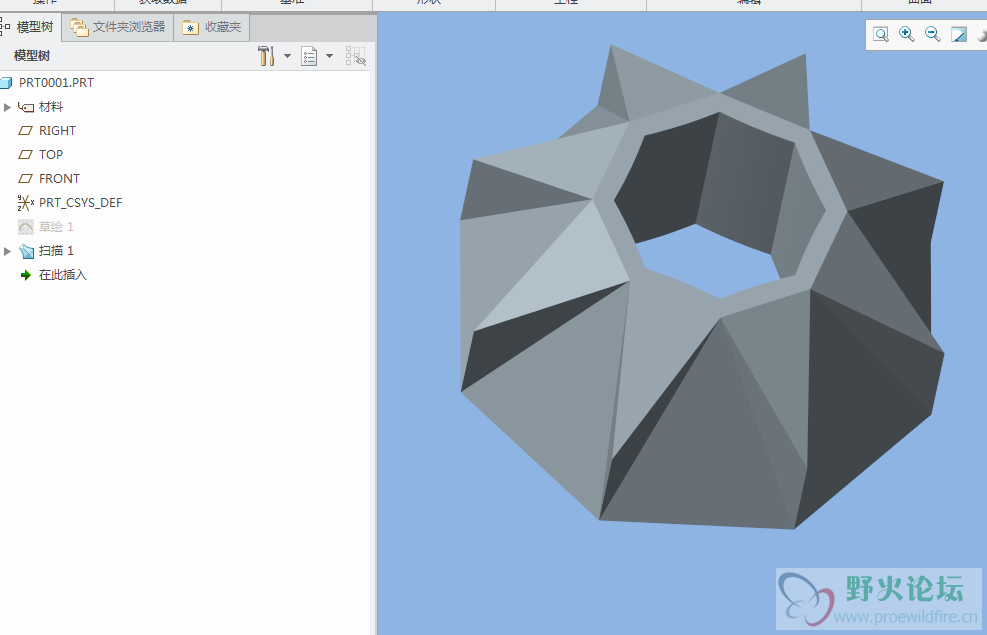

发表于 2018-1-7 17:06 | 显示全部楼层
更简单的办法不是没有,就是太费脑  好早前就有大神在论坛发过了....
http://www.proewildfire.cn/thread-48403-1-1.html

 楼主| 发表于 2018-1-7 18:08 | 显示全部楼层
http://www.proewildfire.cn/thre ...
厉害

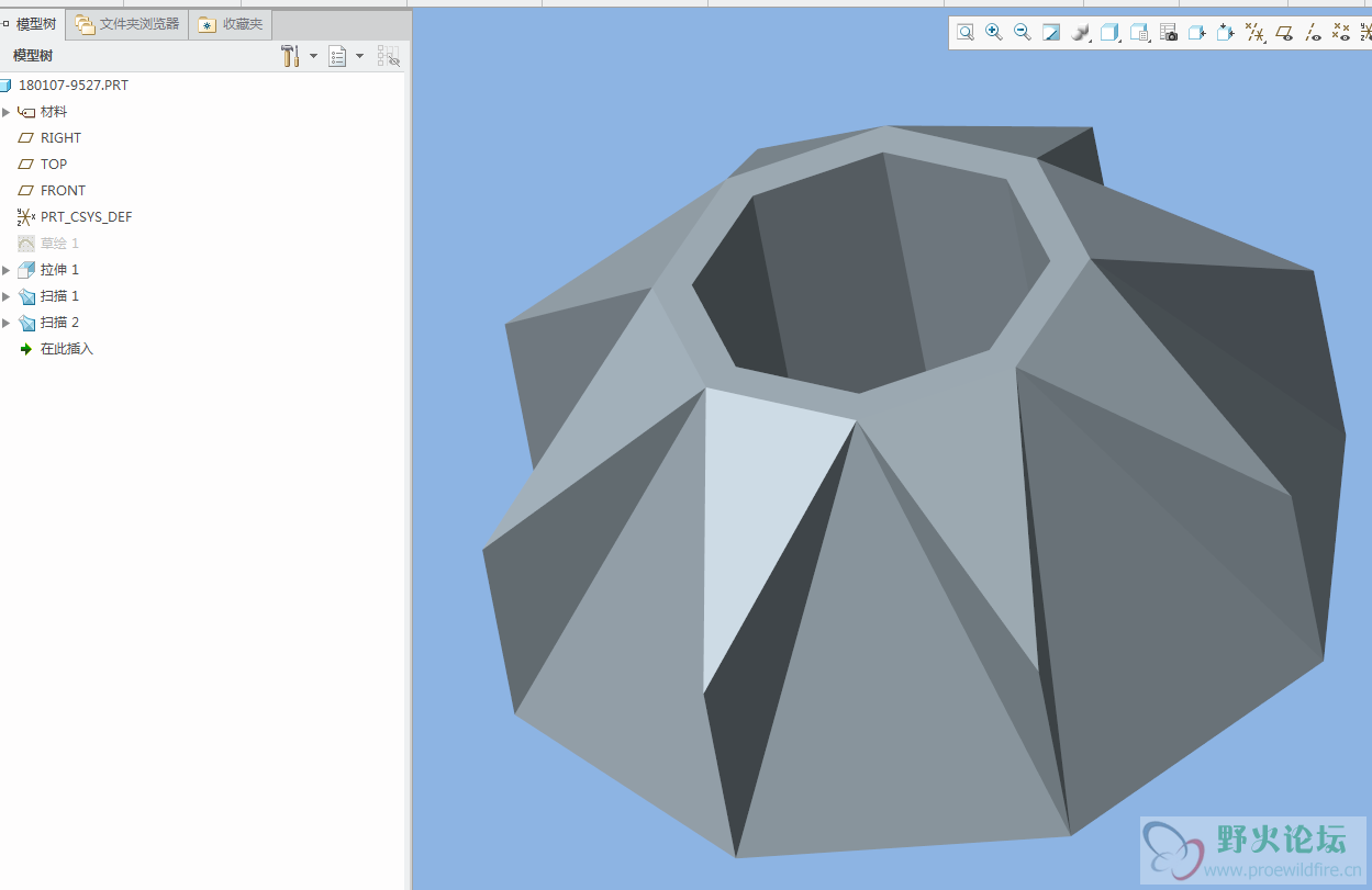

发表于 2018-1-7 19:40 | 显示全部楼层
来个没这么烧脑的

 楼主| 发表于 2018-1-8 11:27 | 显示全部楼层
iskgjj 发表于 2018-1-7 19:40
来个没这么烧脑的
这个办法确实不上不下
简单易懂

发表于 2018-1-8 14:26 | 显示全部楼层
20171207 发表于 2018-1-7 12:49
谁有更简单的办法没?
我也想知道更简单的办法
图片很详细了,PRT模型版本  4.0,低了打不开,你们 ...
这个建模好象有个问题,应该是第二个阵列后就完成最终效果,最后一个拉伸特征是什么意思,对建模好象是无用的

发表于 2018-1-8 14:55 | 显示全部楼层
来个没这么烧脑的
这个是经济实惠型

发表于 2018-1-8 14:57 | 显示全部楼层
这个是豪华型

 楼主| 发表于 2018-1-8 15:03 | 显示全部楼层
yuanbin20 发表于 2018-1-8 14:26
这个建模好象有个问题,应该是第二个阵列后就完成最终效果,最后一个拉伸特征是什么意思,对建模好象是无 ...
画蛇添足
