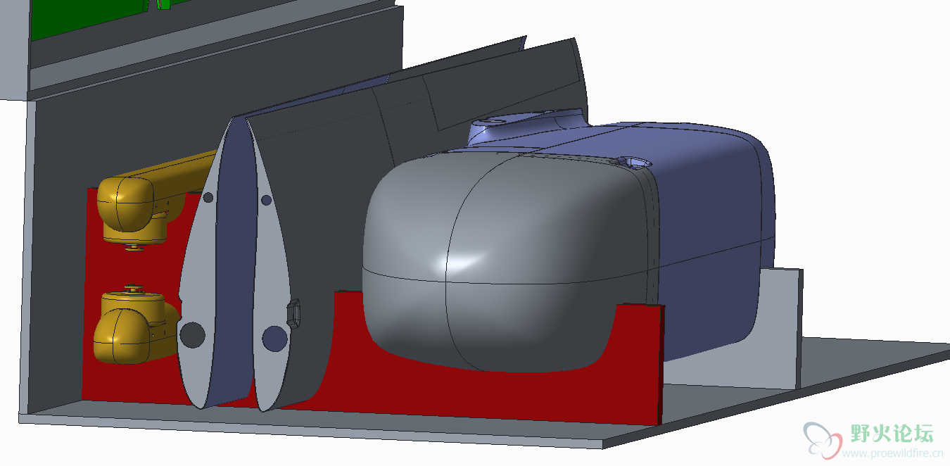

如图,想把途中红色板子按照上面零件的形状切除,切除不了,是什么情况?

复制零件曲面,实体化切除

楼上说的没错,我看你图片实体上面还有曲面,怎么切除呢?

像2楼说的画就好了,很简单,复制零件要切板子的面,然后实体化切除材料。

红色的面 为基准  拉伸切除

布尔运算切除或者曲面实体化切除

谢谢各位,已经切好了,按照二楼说的切除的
