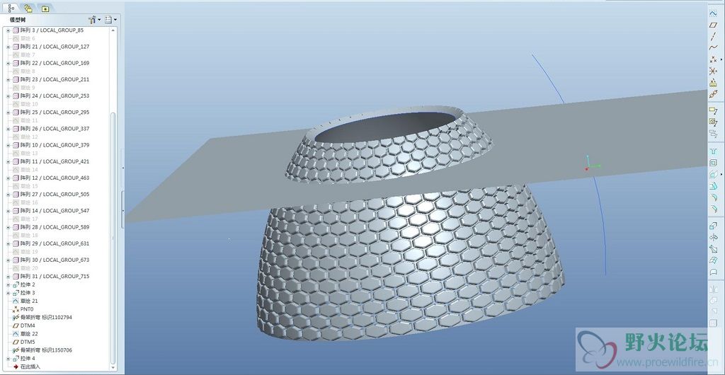

[求助] 怎么不能将平面上面那一部份切除啊?
发表于 2017-8-18 16:16 | 显示全部楼层 |阅读模式
请各位大神帮忙看看怎么样将曲面上面那一部份切除?PRT文件太大(161KB)了上传不了.
342
444
发表于 2017-8-18 16:39 | 显示全部楼层
曲面拉伸切不了,用旋转能切
或者应用实体切
177
237
发表于 2017-8-18 17:00 | 显示全部楼层
选中曲面,按实体化就行了吧

发表于 2017-8-18 17:14 | 显示全部楼层
直接用修剪不行么

发表于 2017-8-19 09:02 | 显示全部楼层
曲面拉伸, 实体化

发表于 2017-8-19 17:19 | 显示全部楼层
实体化
1024
1121
发表于 2017-8-20 08:33 | 显示全部楼层
直接实体化是正解,保留下半部分
