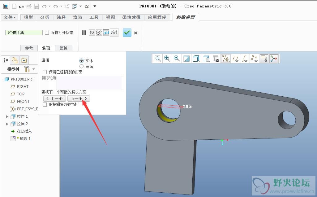

如图,这部分怎么用移除命令切除,如何选取指定的面来达到切除效果。
最好能展示选取的那些面
切除该部分
切除该部分

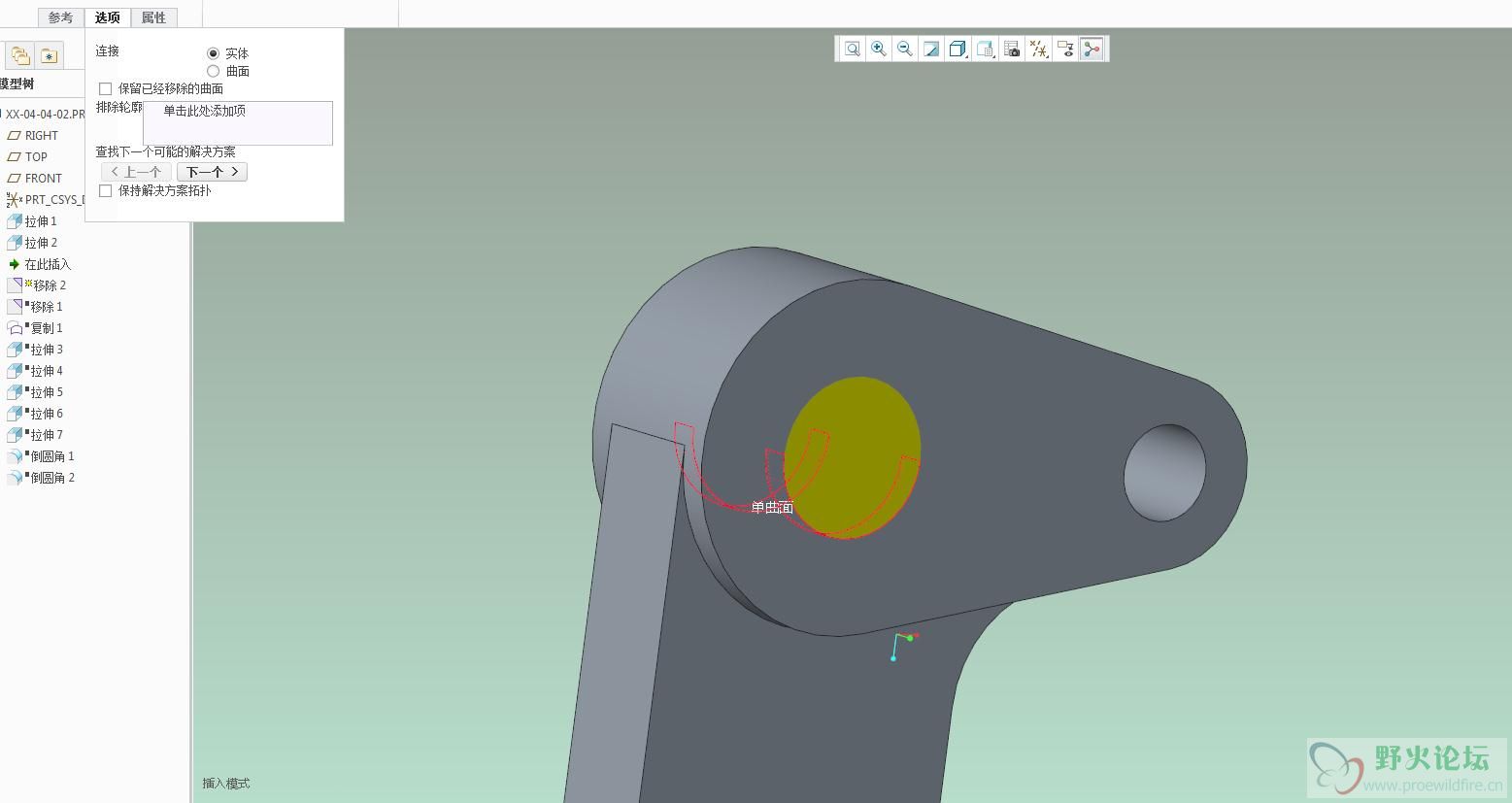

 楼主| 发表于 2018-9-30 15:56 | 显示全部楼层
我操作之后,怎么是把它补上了

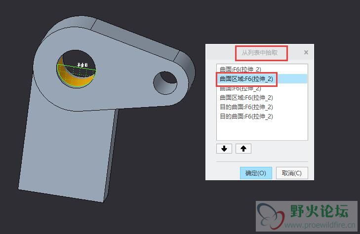

发表于 2018-9-30 20:38 | 显示全部楼层
选取移除面时用右键从列表中选取也是很快捷的方法
不过个人觉得,这个作为练习可以,但在一般设计建模中应尽量用最基础的操作,比如拉伸,旋转之类的,这样的模型便于别人理解

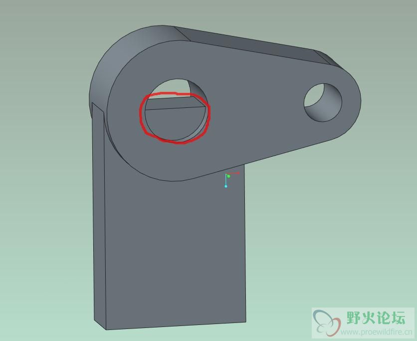

发表于 2018-10-1 08:31 | 显示全部楼层
个人觉得,由3#楼的贴图看,
两个实体全部拉伸生成了,再做那两个孔。
相比之下,设计步骤数没有增多。也比较切合实际情况。
