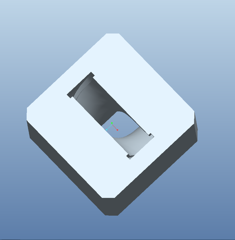

发表于 2017-8-28 14:17 | 显示全部楼层 |阅读模式
就是一个固定的截面来切除,由上到下带旋转的,比方说从上到下截面旋转90度,要求任何一个截面都是相同的,我用扭曲和混合切除做出来都不能保证每一个截面尺寸都跟起始截面一样,求大神帮助
顶面
顶面
底面
底面
415
513

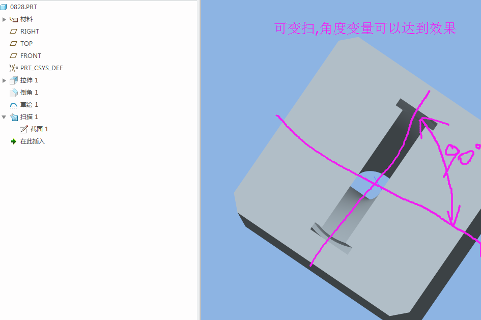

发表于 2017-8-28 14:55 | 显示全部楼层
你先把要切除的部分做个特征出来,然后布尔运算试试

发表于 2017-8-28 14:56 | 显示全部楼层
这样不知道是不是你想要的

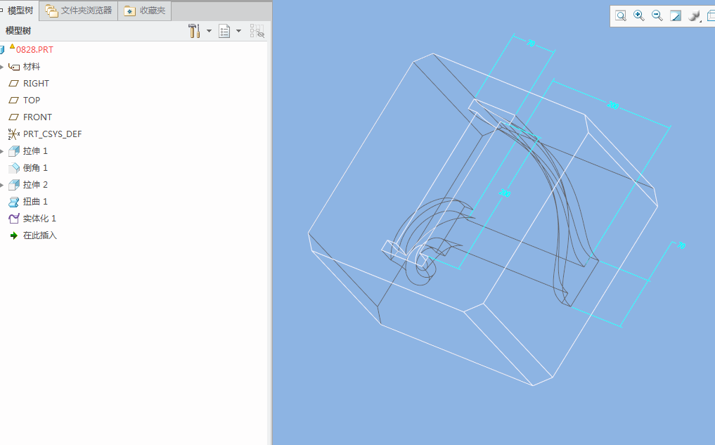

发表于 2017-8-28 14:58 | 显示全部楼层
用扭曲为什么不能,我试过测出来都一样

 楼主| 发表于 2017-8-28 15:05 | 显示全部楼层
dwx366624756 发表于 2017-8-28 14:58
用扭曲为什么不能,我试过测出来都一样
扭曲我试过,截面不一样的,虽然差距很微小

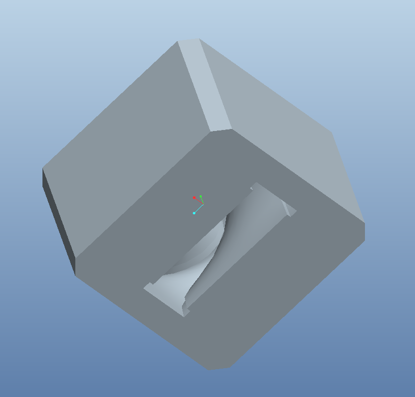

发表于 2017-8-28 15:06 | 显示全部楼层
两头好像有直位,估计得加个图形控制一下.

 楼主| 发表于 2017-8-28 15:06 | 显示全部楼层
iskgjj 发表于 2017-8-28 14:56
这样不知道是不是你想要的
那轨迹线怎么做的?

 楼主| 发表于 2017-8-28 15:10 | 显示全部楼层
轨迹就是中间那条直线?那角度在哪里调?

发表于 2017-8-28 15:16 | 显示全部楼层
扭曲也可以的,截面一样的啊
93
106
 楼主| 发表于 2017-8-28 15:18 | 显示全部楼层
iskgjj 发表于 2017-8-28 15:16
扭曲也可以的,截面一样的啊
两头的截面确实一样,但是你试试随便中间搞一个截面量一下,确实有微小的差距
