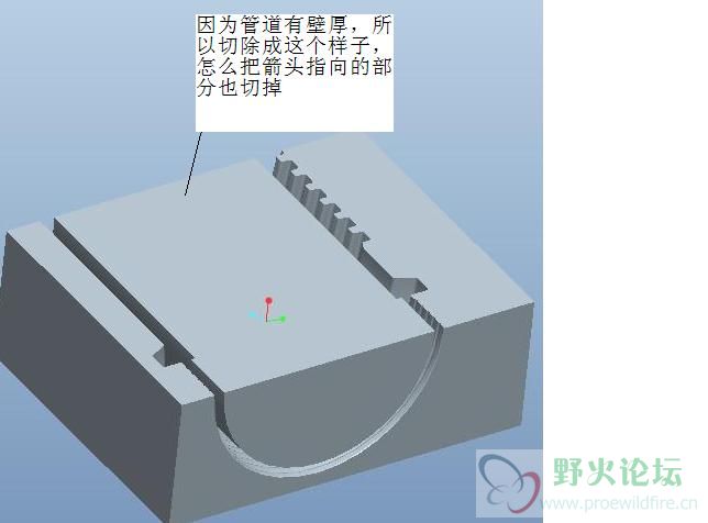

发表于 2017-9-26 08:41 | 显示全部楼层 |阅读模式
11111.JPG 在装配中,用到切除,但是怎样能把管道内部也切掉
158
186
发表于 2017-9-26 09:13 | 显示全部楼层
拉伸切除
72
发表于 2017-9-26 09:19 | 显示全部楼层
是不是因为你没有把树状过滤器里的特性打开
122
167
发表于 2017-9-26 09:23 | 显示全部楼层
说好的箭头指向呢
185
218
发表于 2017-9-26 09:28 | 显示全部楼层
也可以要的复制出来重新新建一个零件
300
394
 楼主| 发表于 2017-9-26 09:32 | 显示全部楼层
能上个图片说明一下吗
300
394
 楼主| 发表于 2017-9-26 09:33 | 显示全部楼层
能上图片吗
3193
3619
可以把内部先充满,然后切除,选择不关联就可以了!
300
394
 楼主| 发表于 2017-9-26 09:36 | 显示全部楼层
没法填充,是个stp文件
3193
3619
发表于 2017-9-26 10:08 | 显示全部楼层
用柔性建模的移除啊!
