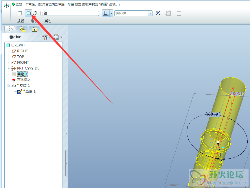

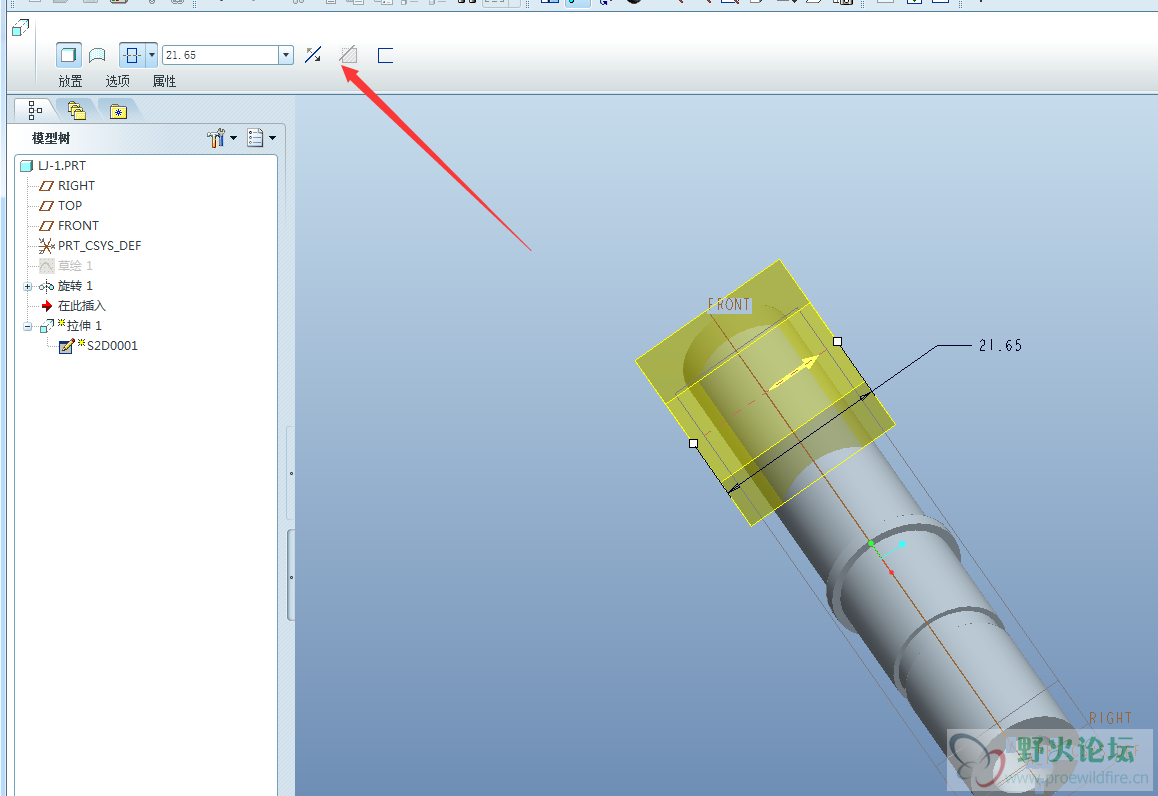

旋转没没问题,是实体,想要把拉伸部分从圆柱体上切除,我的PRoe中这个就不行,新建的文件都行,这是为什么??
不能选用
不能选用
lj-1.prt.rar

看看吧
你旋转个曲面 拉伸实体肯定切不了的
你旋转个曲面   拉伸实体肯定切不了的

发表于 2017-7-24 16:50 | 显示全部楼层
请检查旋转是实体吗?我看到的是曲面
发表于 2017-7-24 17:00 | 显示全部楼层
你旋转是曲面,切不了,你把旋转改成实体,就能切除了,我试了,是可以的。
