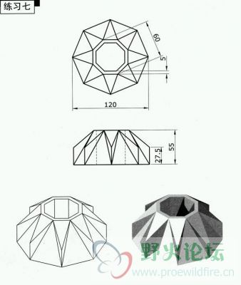

有兴趣的话做做看。

这个练习刚做过...
我用的是混合特征...
先把台子弄出来...然后在拉三角形....
我发现我现在建摸都是用笨方法...

想了半天扫描不出你那样的呀,用了3个草绘才扫出附件这样的!!能出个PRT不

原帖由 zzymo 于 2010-8-30 23:33 发表
对呀!就是这样!
3条轨迹=1圆+1对平行折线
我是在另外一贴看到这个图,觉着变截面也能做,就试了一下。做法有点变态。
大家参考下就算了,别骂我

原帖由 kingjinjing 于 2010-8-30 20:29 发表
这个练习刚做过...
我用的是混合特征...
我发现我现在建摸都是用笨方法...
如果我做,我也用边界混合。
正6边+正6边->侧面1
正6边+正6边->侧面2
然后合并。
(我现在的变截面还是这个方法)
