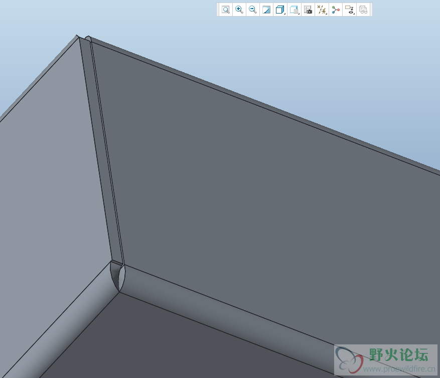

如图是别的画的STP模型,没想出来这种是怎么做的??

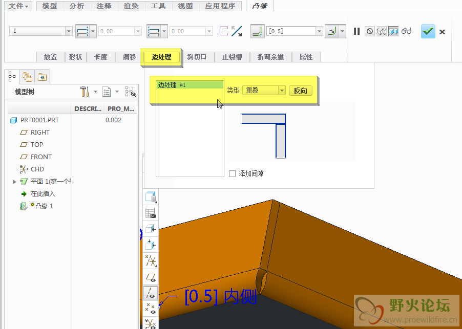

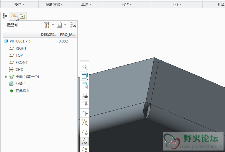

发表于 2017-11-27 19:33 | 显示全部楼层
看图操作,没有难度的

发表于 2017-11-27 19:59 | 显示全部楼层
这个边是延伸过去的,楼上讲得很详细咯

发表于 2017-11-28 00:06 | 显示全部楼层
340047351 发表于 2017-11-27 19:33
看图操作,没有难度的
第二个边有重的面。你试没有
发表于 2018-11-23 19:18 | 显示全部楼层
FBI 发表于 2017-11-28 00:06
第二个边有重的面。你试没有
第二个面咋弄呢  大神
