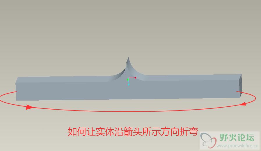

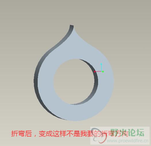

是这样,
进行环形折弯的时候,如何让实体沿着指定的方向折弯
如图
我每次折弯,都不是我要的方向,如何沿图中的箭头方向折弯

发表于 2017-8-18 14:21 | 显示全部楼层
做了个模型你看看是不是,或者可以参考这个链接环形折弯

发表于 2017-8-18 15:21 | 显示全部楼层
可以简单的理解为,绘制截面放的那个几何坐标系,折弯是按照你坐标系X轴逆时针折弯,
右手大拇指与X轴正向一致,四指绕成的就是折弯的样式,
这样对于异形件,就可以简单知道折弯后某些元素朝里,朝外了
