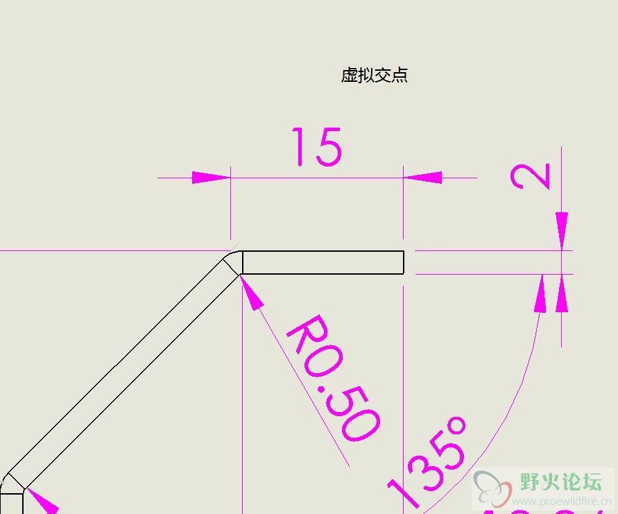

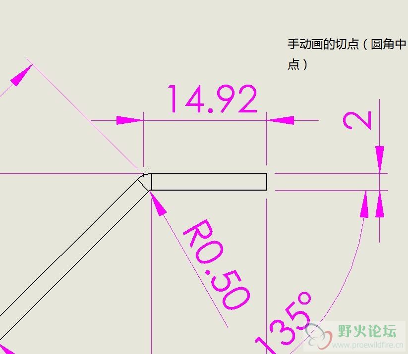

请问非90度,单边标注,以下2种,哪一种正确
虚拟交点,还是R角中点(切点)
对于折弯机来说,工人们输入的折弯长度,是虚拟交点到端面的长度还是,R角中点到端面的长度?

发表于 2017-9-6 08:51 | 显示全部楼层
按制图标准是后面一种
不过交点处需要增加细实线

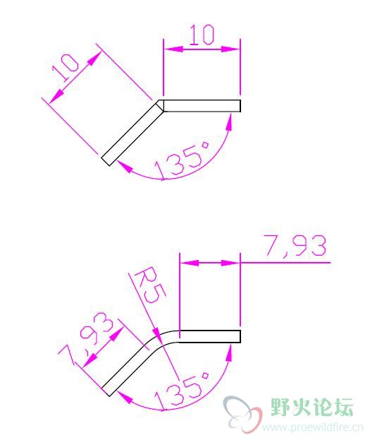

发表于 2017-9-6 09:03 | 显示全部楼层
如果是折床加工的話~~是這樣標~~如圖
因為折床需算出下刀點~~內r無指定時會將r角倒成銳角~~再加上係數即可得到下刀點
加工通常使用游標卡尺檢驗~~這樣標才有辦法量測
如有指定內r則使用另一圖的標注~~原理一樣

发表于 2017-9-6 13:03 | 显示全部楼层
z89 发表于 2017-9-6 09:03
如果是折床加工的話~~是這樣標~~如圖
因為折床需算出下刀點~~內r無指定時會將r角倒成銳角~~再加上係數即可 ...
您是在工厂工作吗?回复是工厂的实操经验吗?
93
142
发表于 2017-9-6 13:07 | 显示全部楼层
鈑金我作10年了~~這是鈑金廠的做法
1330
1797
发表于 2017-9-6 13:10 | 显示全部楼层
z89 发表于 2017-9-6 13:07
鈑金我作10年了~~這是鈑金廠的做法
谢谢!
 楼主| 发表于 2017-9-6 21:48 | 显示全部楼层
如果是折床加工的話~~是這樣標~~如圖
标记折弯线在展开钣金零件上,对着印记折弯,这种方法是不是最精确的。而不需要把图纸上的折弯边尺寸,输入到折弯机?
折弯机里距离尺寸是不是:内圆角中点到端面的距离?

发表于 2021-4-28 23:40 | 显示全部楼层
标注在虚拟交点,我也是钣金车间做法。所以说谁对谁错不是自己说了算。如果R不算 那么每次工人是不是测量时候还的口算加上去?你再标一个加起来的尺寸?我看我们也没这闲工夫,工人也没这时间帮你算。游标卡都摔地上了!非90度一个标 90度一个标 大家没事情做吗 另外2MM板折弯内圆角怎么能是0.5 一半都要神仙了 常规操作 内圆角等于板厚。板都裂开了 内圆角等于0

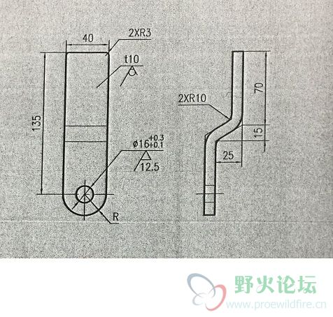

发表于 2021-6-17 14:50 | 显示全部楼层
设计、检验肯定是8楼的做法,3楼的做法估计是做模具的时候才用。
我发个一拖某零件的原始图给大家看看。10mm厚度Q235A钢板折弯的零件。
