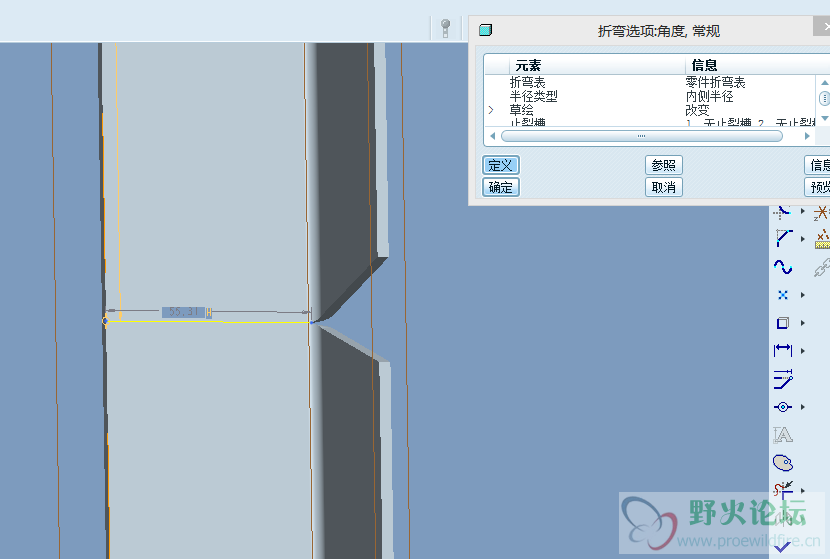

各位大神,请帮忙看看,我这个钣金件,侧边开了个口子,是从此处进行折弯,但折弯表内参数都定义好了,却显示为无效折弯区,什么情况
试了好多次还是这样,不知道哪里有问题,请各位赐教!
非常感谢!

这个完全的倒三角形缺口好像是折不了的,如果折弯的话,尖端余料折弯时需要挤压变形,现实在可以不规则挤压变形实现,PROE的算法好像不能这样,缺口应该是个梯形,尖端改成2-3个板厚的长度的梯形上边应该就可以折弯的。现实中也是多是梯形样的缺口的。

我回去试试看,改梯形

还是不行,无效折弯区

要不把文件发上来看看

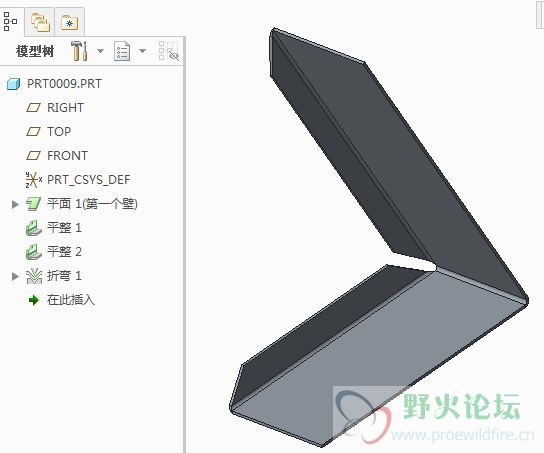

试了下,可以折弯,可能是我理解错了,你这个可能是另外的问题

跟你的不一样,晚上上图你看看。
