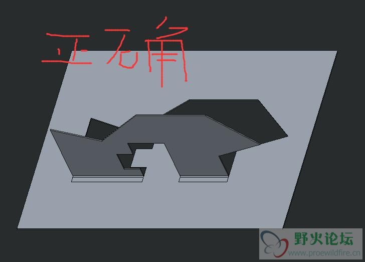

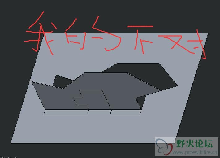

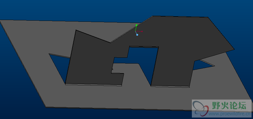

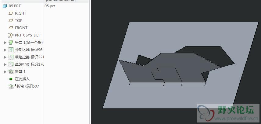

用别人的图,退一步做就不对了,知道为什么吗,请高手指点下!!附件是别人的原图,你们也做做看,到底会不会出现跟我一样的问题?
05.prt.rar

R的数字变小一点

估计是R和厚度不匹配了

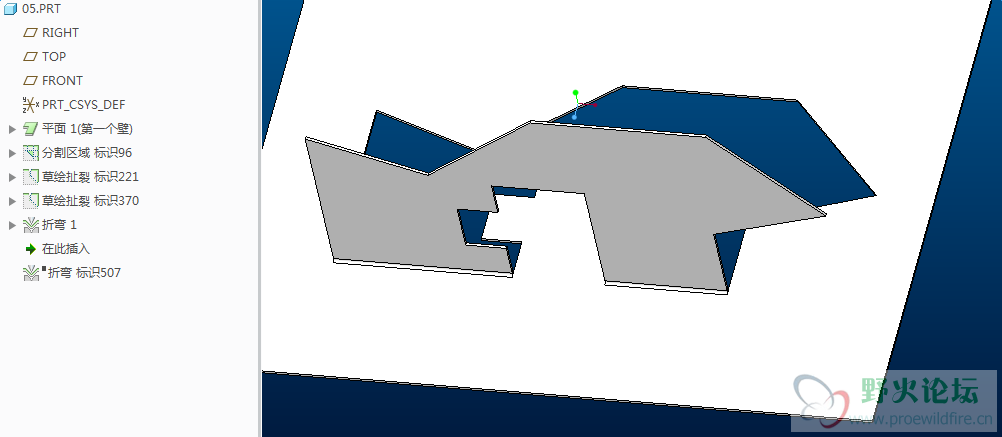

试了下,表示没有压力,完全可以的

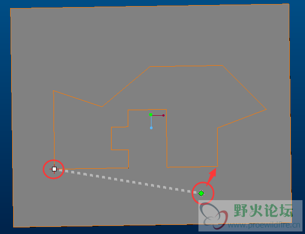

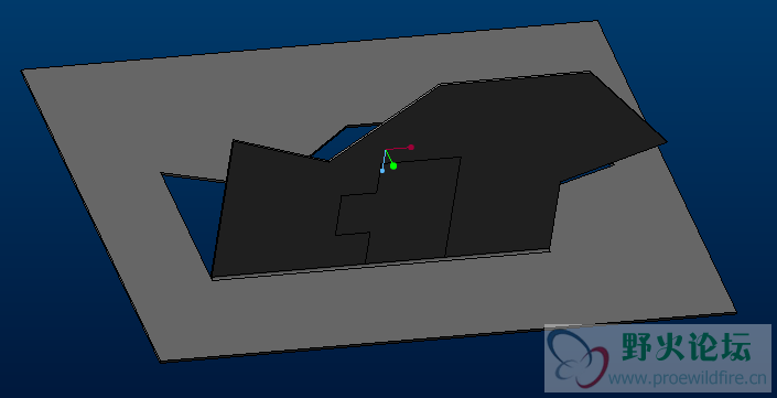

可能这是折弯线放置位置和放置平面决定的,折弯线放在不一样的位子,得到的结果是不一样的
不过你样的形态是怎么放置的折弯线,试了几次没有得到你这个结果,能力有限,呵呵
弄了个近似的结果
